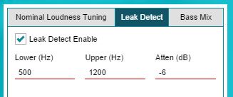

您是否可以建议TAS2557 PPC3的泄漏 检测功能以及如何 对其进行优化?

    谢谢你Luis。 我的客户想知道什么是泄漏检测功能以及如何使用它。 非常感谢...Wayne Chen

    扬声器具有谐振频率,阻抗高于其他频率。 当扬声器温度升高时,谐振频率会发生变化,因此此功能可避免此频率发生变化。 默认设置为谐振频率为900Hz的扬声器。 共振频率应介于下限和上限之间。

    您好,Luis,感谢您的详细说明。 我们如何优化泄漏检测设置(例如:低500Hz,高1200Hz,高900Hz FS时为-6dB Ten)以适合客户的扬声器? 我们是否有解决问题的指导?...Wayne Chen

    需要了解即将使用的扬声器的谐振频率。 下限应设置为比共振频率低400Hz,上限应设置为比共振频率高400Hz。
