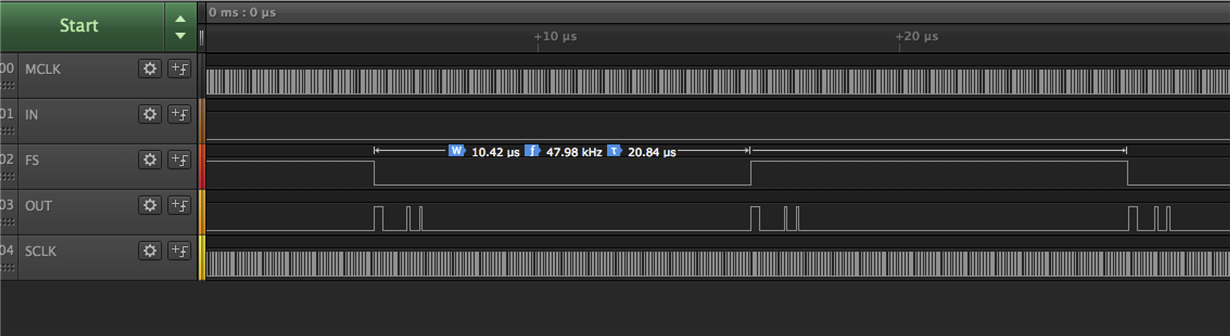

    我已将BCLK和MCLK现在更改为12MHz,将FS更改为48 kHz。 但DOUT仍然没有输出(针脚始终处于低位)。 该设备仍输出500Hz正弦值,该正弦值作为输入提供给DAC。
    请参阅随附的信号布局屏幕截图。 (SCLK是 位 时钟BCLK)。
    你们中的一些人在使用类似配置时是否遇到类似的问题? 我的配置是否有明显的问题? 是否有工具可以帮助我找到TLV320AIC23B的正确配置?
    最后,我找到了问题的原因。 LRCIN _和_ LRCOUT必须是具有48kHz采样速率时钟的FET。
    感谢所有花时间阅读我的问题的人!
