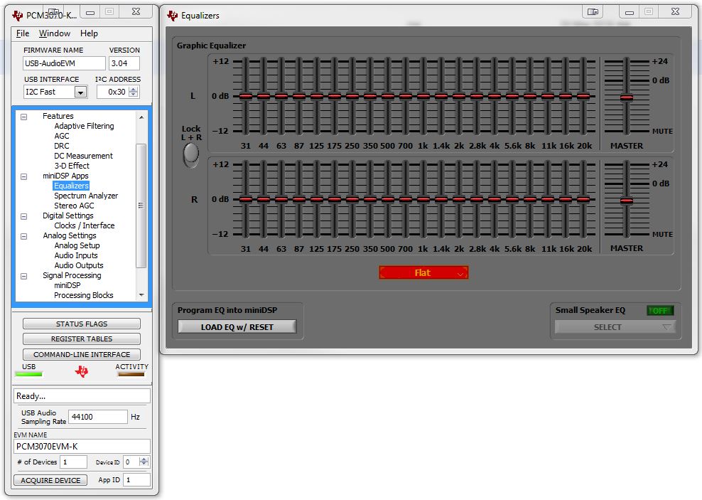

大家好,我想了解一下PCM3070可以完成的处理量。 我的任务非常简单,有三种操作模式:
  1. 从麦克风录制单声道音频(使用最小均衡器)
  2. 回放具有中等均衡要求的单声道音频(以平展坏喇叭扬声器)
  3. 接收麦克风音频,通过相同的均衡器以获得扬声器均衡器
使用PCM3070EVM-K Control软件(KCS),我可以加载和运行miniDSP应用程序部分中提供的这款令人印象深刻的多频带均衡器:
这对于扬声器EQ任务来说绰绰有余。 但是,当我尝试在PurePath Studio中创建类似的函数时,即使是10频段版本,资源使用率也位于200 % ,如下所示:
我是否有错误操作,还是miniDSP应用程序只是更好的代码片?
此致,Jason

    感谢您的回复:)我采纳了您的建议-尽管我无法在属性对话框中进行更改,但使用不同的框架解决了低周期问题。 使用“PCM3070App8x4x”可提供904个DSP_D_Cycles;“PCM3070App4x2x”可提供452个周期,“PCM3070App2x1x”可提供256个周期。
    这是我想在PPS中复制的KCS均衡器:
    在跟进您提供的线索后,我现在可以编译此提示,没有错误:
    我对DSP的所有事情都不熟悉-所以我想我会有更多问题! 感谢您的帮助,
