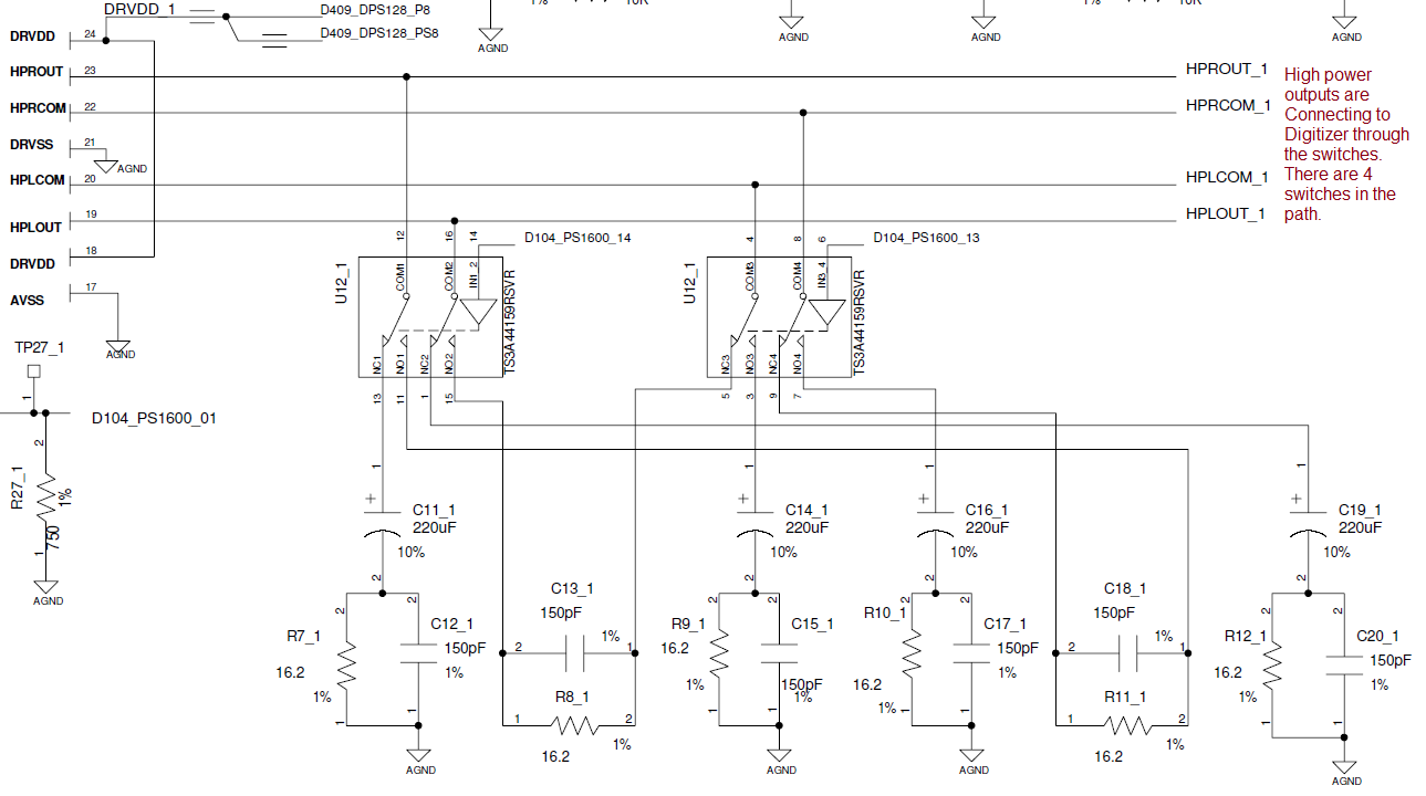

    Sunil,
    您能给我一张分辨率更高的图片吗?
    此外,原理图不显示HPLOUT或HPROUT的终止位置。 他们从那里去哪里?
    此致,
    -Steve Wilson
    您好,Steve,
    请查找所附的低功率输出和高功率输出示意图图片。
    低功率和高功率输出在数字化仪上终止,但从设备输出到数字化仪的路径中有4个开关。
    请告诉我您的建议。
    谢谢,此致,
    Sunil BK
    Sunil,
    您能否提供有关此数字化仪的更多详细信息? 输入阻抗是多少? HP输出和数字化仪输入之间是否有耦合电容器?
    此致,
    -Steve Wilson
    您好,Steve,
    问:您能提供有关此数字化仪的更多详细信息吗?
    ANS:采样率:32ksps到200ksps,分辨率:24位,带宽:50kHz,引脚数:4个单端或2个差分,输入阻抗:>1M (单端)或>2M (差分),滤波器:50kHz (固定抗锯齿),6kHz和30kHz数字滤波器。 THD:-110dBc@ 1KHz,SNR:125dBc @ 1KHz。
    Q: 输入阻抗:
    A:>输入阻抗:单端>1M或差分>2M
    问: HP输出和数字化仪输入之间是否有耦合电容器?
    答:HP输出和数字化仪输入之间没有耦合电容器,但 路径中有一个0欧姆。

    Sunil,
    我很惊讶他们看到如此高的电流。是否有任何方法可以隔离左侧和右侧LOP/M输出? 我们能否删除U13并查看当前是否发生变化?
    此致,
    -Steve Wilson
    Sunil,
    您是否能够删除U13并查看当前是否发生了变化?
    -Steve Wilson
