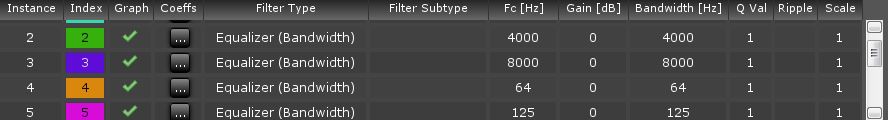

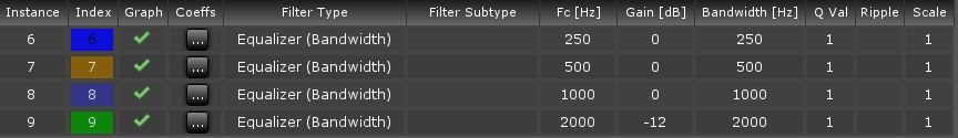

我们正在使用TAS5754M的HybridFlow 1并使用双四轮技术。 (带TAS5754M EVM)
我们创建了8个不同的实例,每个实例都有不同的FC,Q值为1
我们一次启用一个实例并记录扫描波形。
当我们禁用音频处理块中的所有内容以查看设备的频率响应时,这看起来相当平坦。
以下是我们一次启用双四核一个实例时的情况,其增益为12 dB:
以下是我们使用-12-dB增益一次启用双四核一个实例的情况:
如您在第二个图中所见,增益随FC的增加而降低。 但是,当增益设置为-12dB时,不会发生这种情况。
这背后的原因是什么?我们是否可以做些什么来获得持续的收益?
