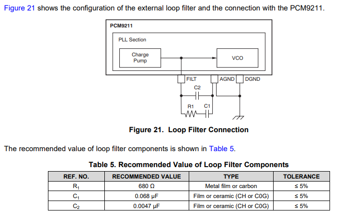

您好,
  1. 我想确认VCCAD引脚46的端口处理。 如果不使用,是否建议对地短路?
  2. 作为PCM9211回路滤波器,我是否可以使用电阻器(R1)和电容器(C1和C2)的以下值:
  1. R1 = 560欧姆
  2. C1和C2 = 10 % 容差的陶瓷盖
    Hi Eng,
    对于PCM9211未使用的引脚,请将未使用的数字输入接地,不要将未使用的模拟输入接地(您可以将它们连接到100nF接地端)。
    就PLL性能而言,必须遵循数据表中列出的过滤器组件要求,以满足DS中列出的性能规格。 不建议对值/容差/类型进行任何更改,这将需要对您的系统进行一些额外的测试,以查看频率的变化是否可以容忍,因为滤波环组件的变化。
    此致,
    Ravi
