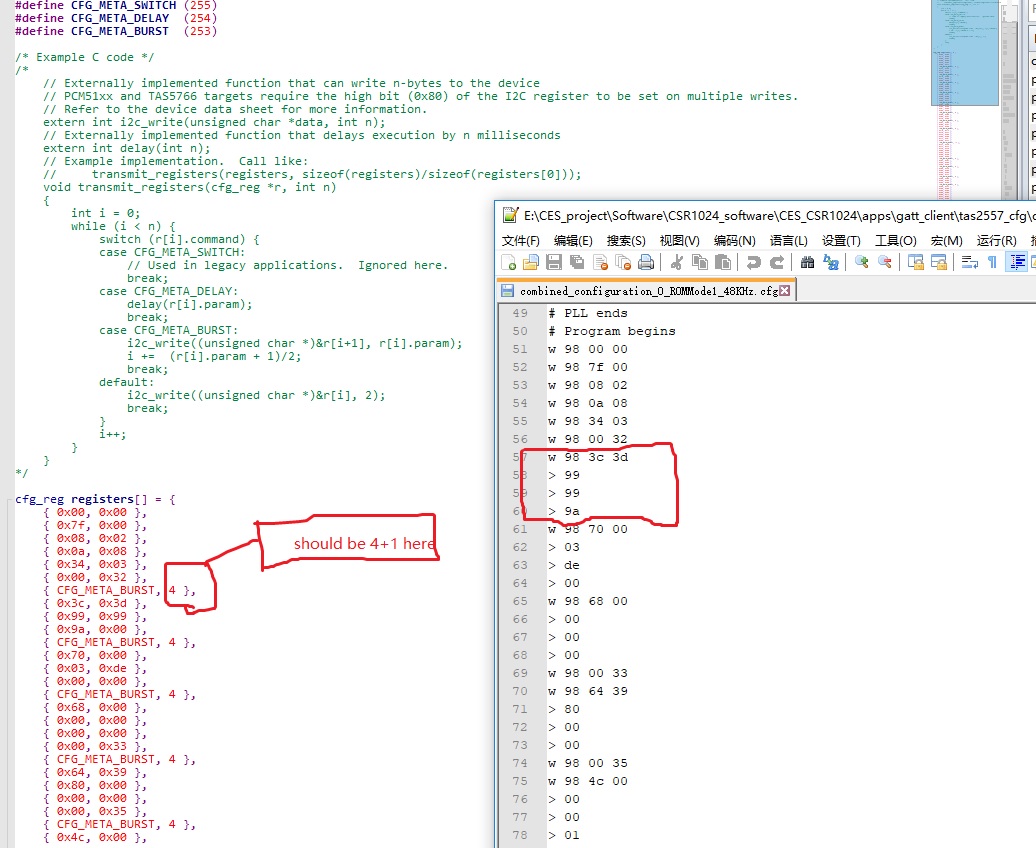

    我刚刚在文件"Combined_configuration_0_ROMMode1_48kHz.cfg"中写入了所有IIC cmds列表,
    (我看到cfg文件 是从文件中组合的,
    "PLL_0_ROMMode1_48kHz.h"
    "程序_0_ROM模式1.h"
    "configuration_0_ROMMode1_48kHz_dev_a_pre.h",
    并添加一些其他cmds)
    但仍然没有音频输出。
    我还确认tas2557有电源,
    我可以重新读取TAS2557的设备ID 0x12,
    我可以读回其它寄存器值, 该值与我所写的值相同。
     DIN1_GPI1中也有数字输入信号,
    但SPK_M和SPK_P上没有音频输出
     "Combined_configuration_0_ROMMode1_48kHz.cfg" 文件在您这边是否可以正常工作?
    为tas2557供电后,我是否只需要写入"musted_configuration_0_ROMMode1_48kHz.cfg"文件中列出的所有cmds,tas2557是否可以输出aduio?

    大家好,这很奇怪,我肯定已经下载了"Combined_configuration_0_ROMMode1_48kHz.cfg"中的所有cmds列表,
    但仍然没有音频输出。
    是否有任何寄存器可供我回读以检测TAS2557是否正常工作?
    顺便说一下,我回读的这个突发命令与我实际写的命令有点不同。
    在#程序 部件中
    写入:
    W 98 20 1D
    > 99
    > 99
    > 99
    > 20
    > cc
    > cc
    > cc
    24岁
    > 00
    > 00
    > 00
    27岁
    33岁
    33岁
    33岁
    大于2a
    > 66
    > 66
    > 66
    > 2D
    > 99
    > 99
    > 99
    > 30
    > cc
    > cc
    > cc
    34岁
    > 00        当我回读时更改为0xae。
    > 00        回读时更改为0x14。
    > 00
    正常吗?自动更改?

    是的,它们始终更改为相同的值。
    # read command at line 4: r 98 20 20.
    一维99 99 99 20 cc cc cc cc
    24 00 00 00 27 33 33 33 33
    2A 66 66 66 2D 99 99 99
    30 cc cc cc cc 34 ae 1400
    下面的厘米也会更改
    W 98 10 73.
    33岁
    33岁
    33岁
     回读时> 6b更改为6e
      回读时> 85更改为14
      回读时> 1e更改为7a
      回读时> B8更改为00
    是否可以通过硬件自动配置更改它们?

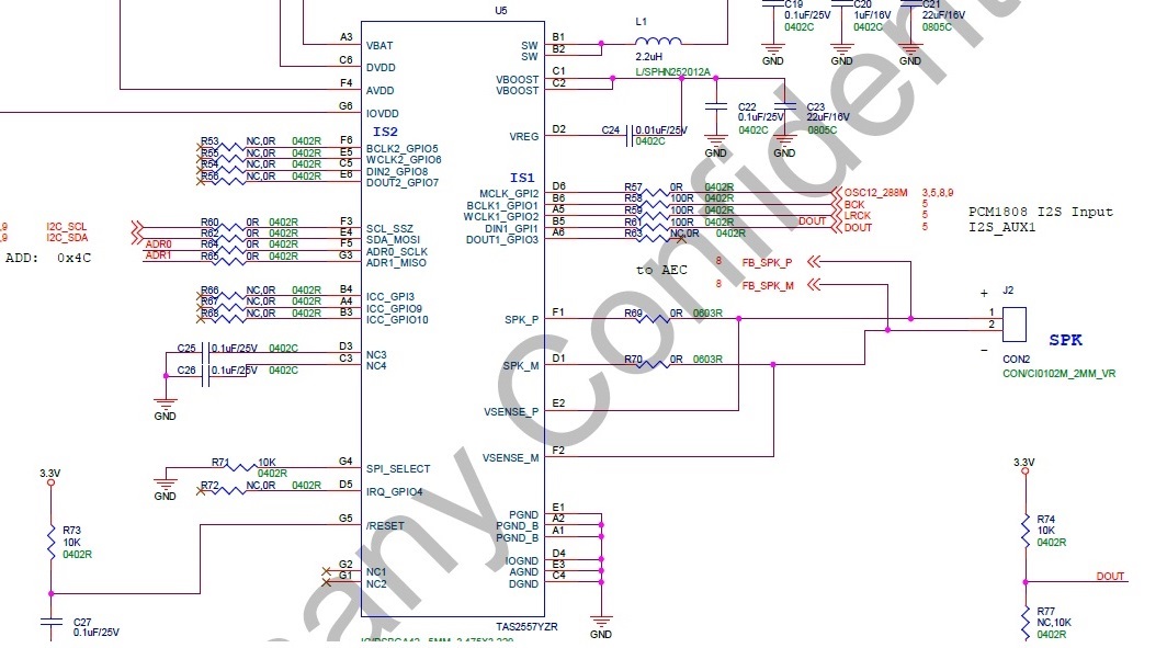

    您好,
    我不使用EVM (从结构上讲,我没有EVM),
    我正在使用自己的板。
    下面是我的主板的sch
    在PCM1808部件中,只有VINR有音频输入(音调,此处为440Hz 方波),VINL没有音频输入。
    时钟频率:
    BCK为3.072MHz
    LRCK为48kHz
    MCLK为12.288MHz
    您是否可以通过阅读Book 0 Page 0 Registers 0x64,0x65和0x68来确认TAS2557没有触发任何保护?
    从原理图中,FB_SPK_P和FB_SPK_M连接到什么?
    另一方面,您是否验证了PCM1808的工作情况,并将方波作为输入? 音频设备通常不能与方波或PWM信号一起使用,除非有滤波器。
    我已确认cfg在具有相同输入信号的EVM上工作正常:Bck为3.072MHz / LRCK为48kHz / MCLK为12.288MHz
    您是否尝试过使用与PCM1808不同的I2S源?
    此致,
    Ivan Salazar
    应用工程师-低功率音频和执行器
    您好,
     FB_SPK_P和FB_SPK_M连接到另一台PCM1808,并输出到另一台设备以供反馈使用。
    PCM1808具有LPF和HPF,它是否支持 方波作为输入?
    我现在还没有测试另一个IIS源。
    我回读的regs是:
    已读取注册号:0x64,数据:0xf0
    读取Reg:0x65,Data:0x00
    读取Reg:0x68,Data:0x02
    读取Reg:0x6c,Data:0x00
    (我还在EVM板上试用过,EVM板上的值相同)

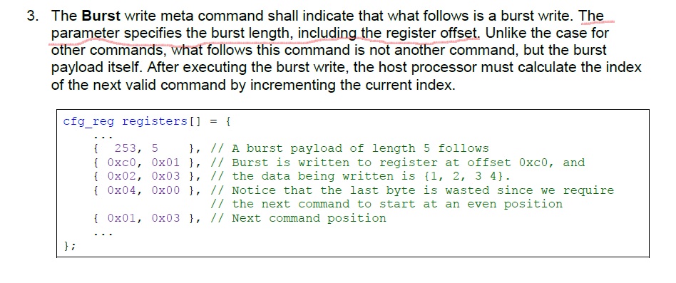

    嗨,好消息。
    我终于把它弄出来了,
    原因由PPC3工具生成的"xxx.h"文件存在问题,CFG_META_STREGATE中的长度不包含reg本身(与Documnet引入的内容不同!!!)
    所以长度应该是+1,
    现在,我已将MCU连接到TAS2557 EVM板上,我可以在EVM板上显示TAS2557并正常输出音频,音频源来自我的计算机。
    在我自己的主板上,TAS2557也可以启动,也可以 正常输出PWM 440Hz方波音频。
    非常感谢!
