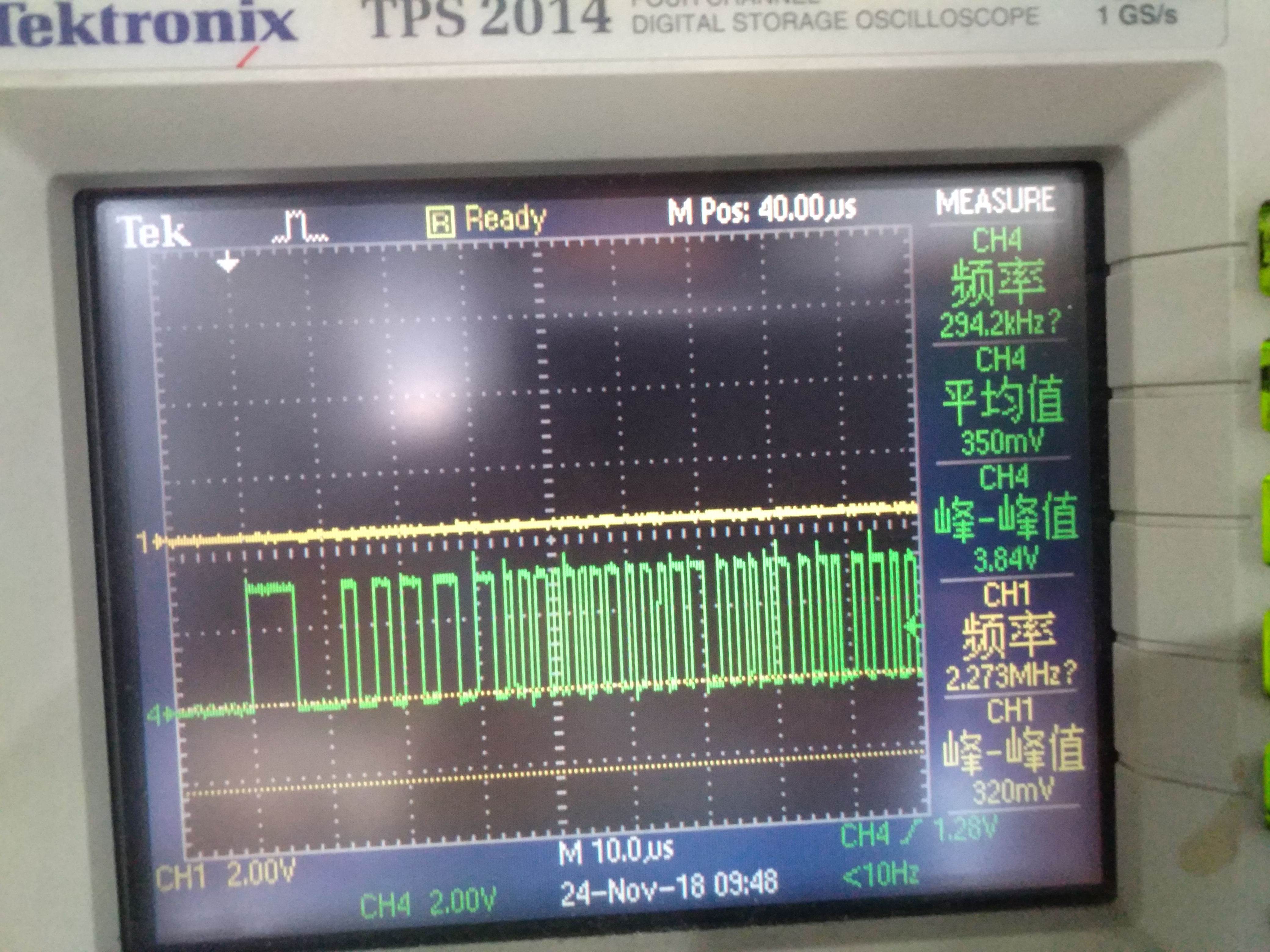

    昨天,miso pin没有时钟信号。但是今天,我尝试了你连接的设置。有新的东西。
    1. 在miso针脚之间不时会出现一些不规则的波形(非连续的,如下图所示的一些波形仅为2或3秒), 电平约为3.3V。但没有正常的时钟信号。

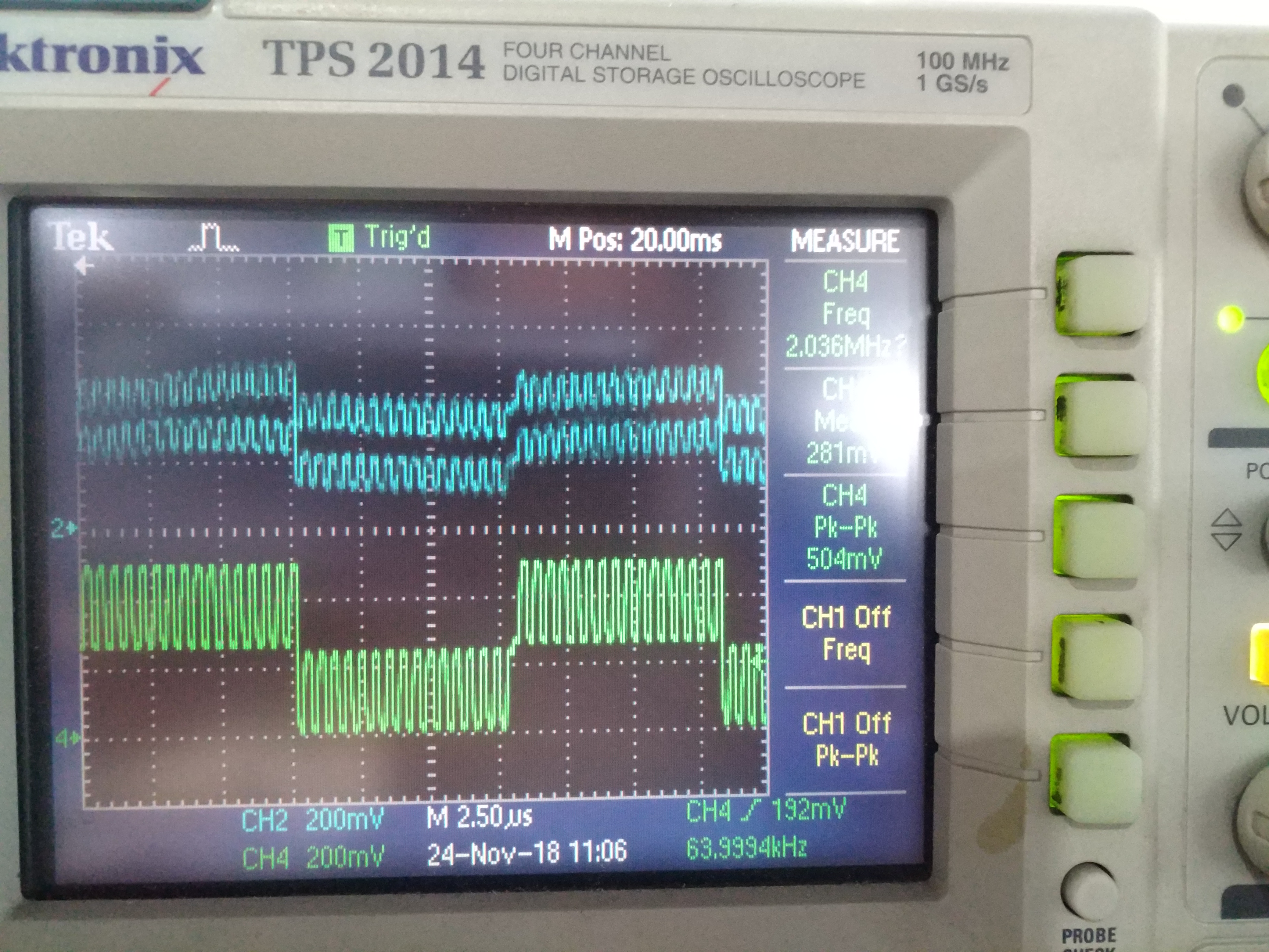

    2. 然后我尝试了SLAU434-2012年5月文档中表2-23的设置, FS=48K,MCLK =4.096MHz,我得到的信号在  下图中似乎是数字麦克风的时钟信号。但电平仅为500mV。  我认为它也不是正常信号。 第一张图片是信号(绿色(CH4)信号在miso针脚上,蓝色(CH2)在MFP3上),第二张图片是设置。

    您好,Stone,
    我看了一下您的寄存器配置,似乎您正在将BCLK和WCLK引脚配置为输出。 这会与输入时钟信号产生冲突。 所以,这可能是您收到奇怪时钟信号的原因。
    请将 第0页/注册27配置 为其默认值(0x00)。 此更改后,您应获得不同的时钟信号。
    然后,我强烈建议使用Ivan在附加寄存器配置中建议的PLL系数和时钟分频器(详细信息,我再次附加了配置)。 实际的时钟配置会导致FS =132.3KHz。 请使用附加寄存器配置的值,它将生成FS =44.1kHz,MCLK =11.2896MHz。

    您好,Luis,
    现在,我在第1页更改寄存器02的配置时修复了此错误。
    我将其更改为{02,01}, 数字麦克风的咔嗒声就出来了。 但我检查了所有示例配置是否设置为{02,00}。因此,根本原因可能与我们的原理图设计有关。
    不管怎样,麦克风现在工作了。
    感谢您的帮助,您现在可以关闭此主题。
