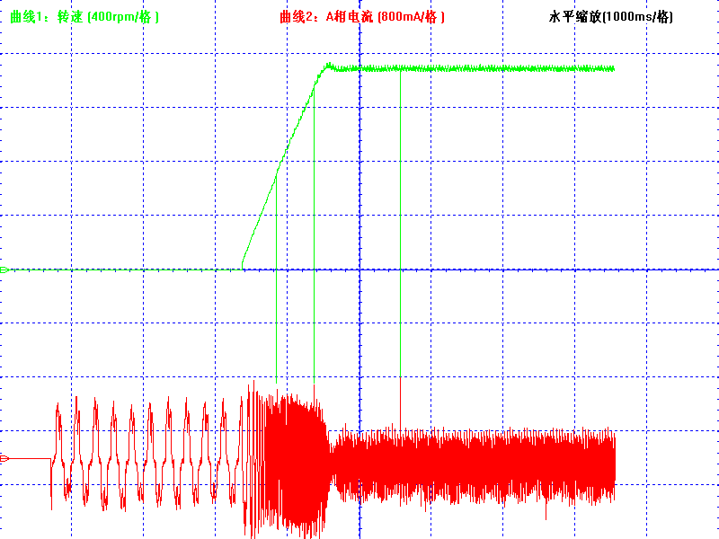

目前 ,我很喜欢贵公司销售的功率放大器(LM1875T)。
我正在尝试通过使用LM1875T制作反向放大器电路,将振幅放大大约1.2 倍。
我们设置波形,将200 Hz和40 kHz的信号乘以输入信号到功率放大器。
但是,当使用示波器观察LM1875T的波形输出时,观察到波形的放大和消失交替重复
此外,当使用A/D转换器观察到类似现象 时,还观察到波形从放大状态切换到消失状态时振幅被摇断。
如图所示,波形是如何放大和消失的,如有必要,您可以显示。
这种现象是否有任何原因?
谢谢你。

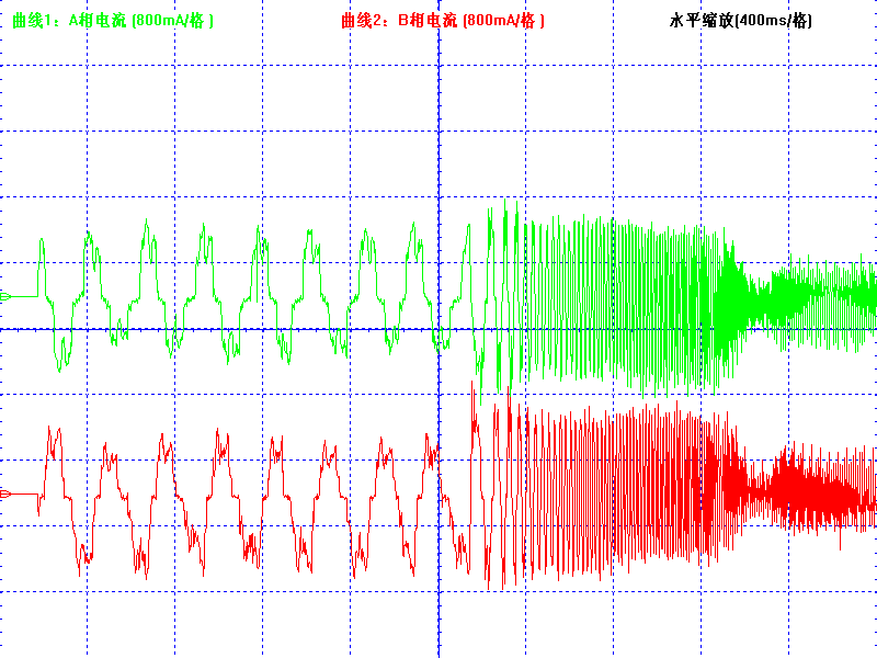

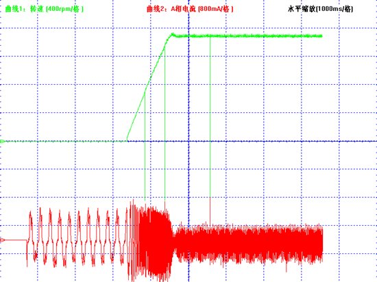

    我向您展示SCH和一张照片,其中显示了使用A/D转换器同时观察到的输入电压和输出电压。
    我将输入电压设置为约4 V,并希望将输出电压设置为4.8V。
    正如我前面提到的,输出波形重复放大和消光。
    在波形图中,黄色波形是输出电压,红色波形是输入电压。
    第一张图片是SCH。
    第二张图片就在放大波形出现之前。
     第三张图片 就在放大波形出现之前(缩放版本)。
    第四 张图片就在放大波形消失之前。
    最后一张照片就 在放大波形消失之前(缩放版本)。
    此致。
    您好,
    因此,输入信号始终是连续的,而输出则不是。 看起来像是已触发故障,可能是OC或OT故障。 您可以在数据表第7页和第8页的'电流限制和SOA保护'和'热保护'部分找到有关故障的更多信息。

    您好,
    为了参考您的建议,我将散热器连接到功率放大器(LM1875t)。
    我能够放大输出波形。
    非常感谢。
