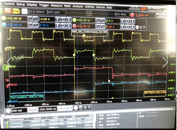

客户在IBI8平台上使用ADC3101。
这是MCLK,BCLK,WCLK和DOUT波形。
您是否会查看波形以查看任何异常?
巴西,
SHH
    你好,SHH,

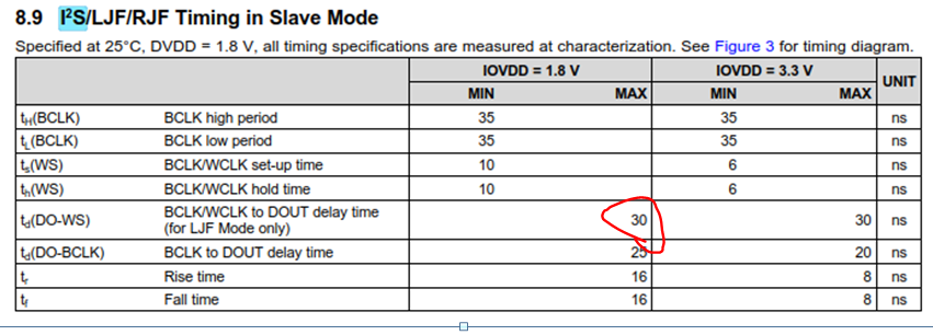

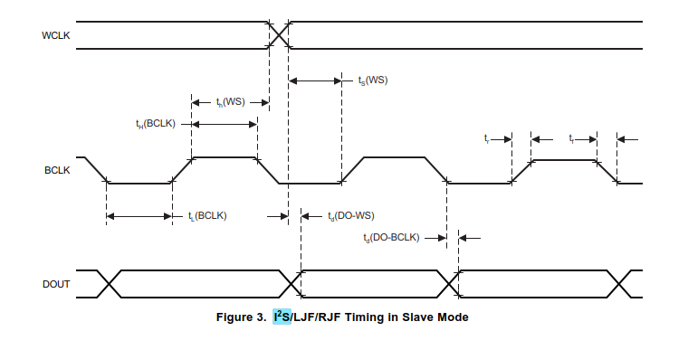

    共享的波形实际上似乎是TDM/DSP格式,而不是I²S,因此您共享的表的参数不适用;请查看表8.10。 波形看起来很好,但唯一需要仔细检查的是ADC数据输出,它似乎有半位时钟周期的偏移,这可能是使用的位时钟极性的结果。 请查看第0页:注册2,如果您在更改位D3的值后看到输出有任何变化,请告诉我。

    您好,Diego,
    P0R2 D3定义似乎未显示在数据表中。
    请您为我们提供此注册设置吗?

    你好,SHH,
    第0页:寄存器2已保留,但我看到问题,我的回答中有一个拼写错误,其中更改位时钟极性的正确寄存器是第0页:寄存器29。
