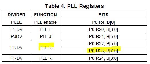

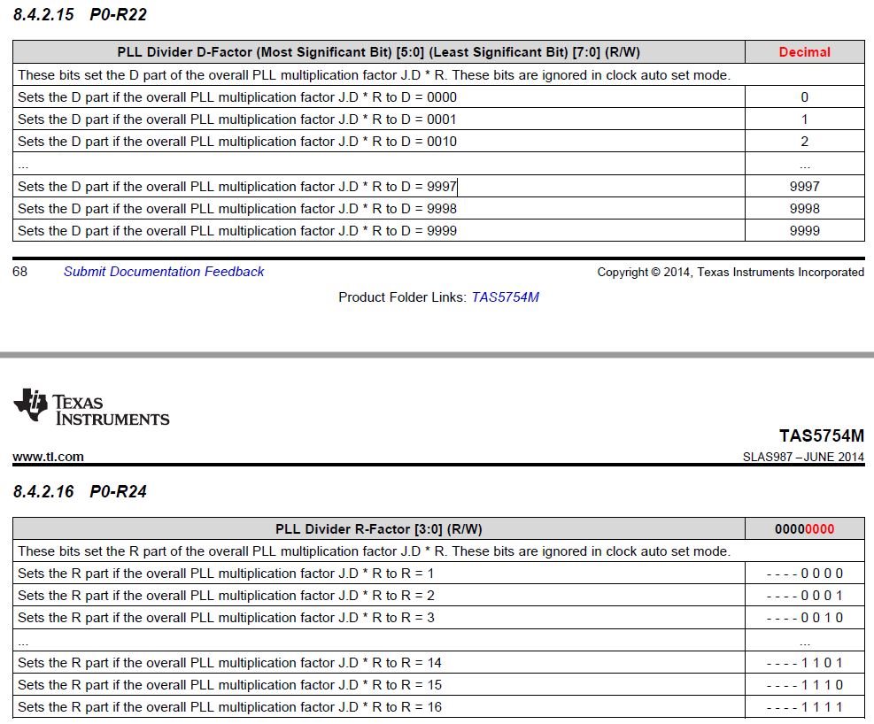

大家好,
我有两个关于注册信息的问题。
1.突出显示的部分之一应为SCLK。 是对应于SCLK的000还是001?
2.我们需要为PLL D设置P0-R23。但是,数据表中缺少P0-R23的定义。 请您提供给我吗?
徐耀华
    您好,Roy,
    我们会先看一下,然后再回复您。
    Andy
    您好,Roy,
    请参阅下面的我的答案。
    1.001表示PLL参考时钟为SCLK。 您可以参阅TAS5766数据表。
    2.查看TAS5766M数据表的第57页。
    Andy
