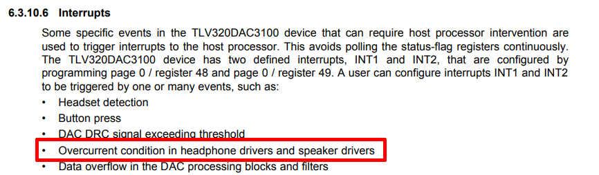

    我还有一个问题。
    数据表中提到"过流条件",如下所示。
    如果光电路保护工作,触发器是否中断?
    如果是,设备是否检测到SPKVDD引脚的当前值?
    如果否,设备如何检测过电流情况?
    此致,
    Kuramochi
    库拉莫奇山
    过电流情况与耳机和扬声器输出电流有关。 这是对耳机或扬声器驱动器出现短路的情况的保护。 当连接的阻抗低于最小值(扬声器驱动器为4欧姆,耳机驱动器为16欧姆)或驱动器端子之间存在短路时,TLV320DAC3100将受到保护,直至应用硬件或软件重置。
    过电流检测事件独立于耳机和扬声器驱动器发生,而不是在电源针脚(如SPKVDD)处发生。 TLV320DAC3100能够测量和比较两个驱动器中的电流,并为耳机驱动器启用第1页/寄存器31 /位D0中的标志,为D类扬声器驱动器启用第1页/寄存器32 /位D0中的标志。 此标志可与具有Page 0/寄存器48-49/位D3的中断引脚相关联。
