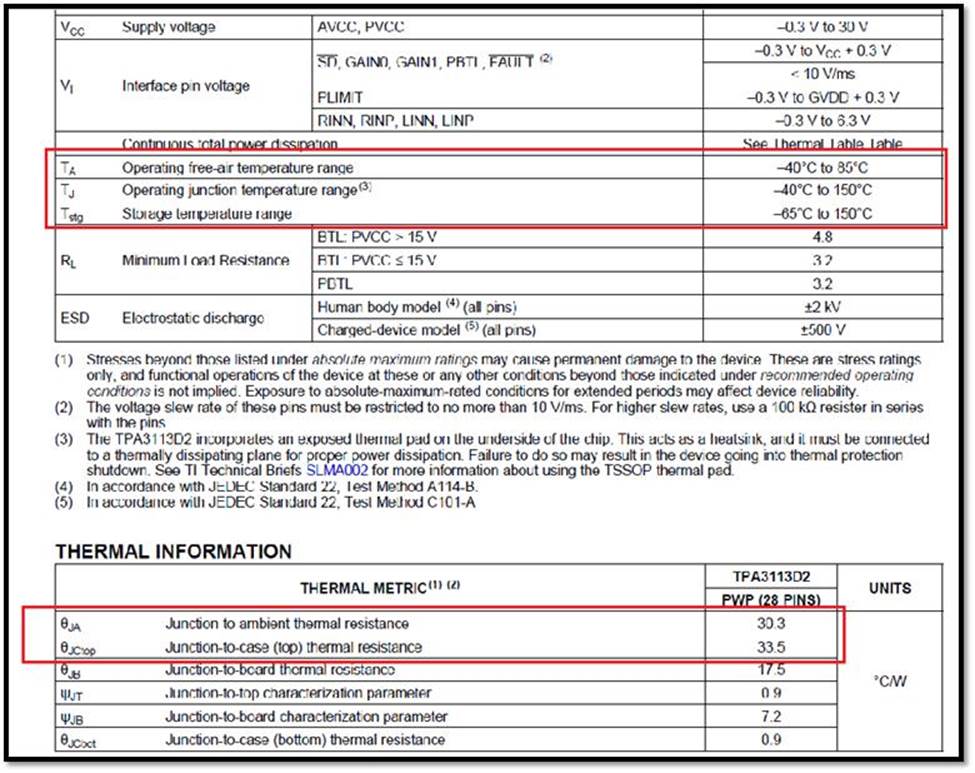

我们使用 TPA3113D2WPP
1.数据表仅显示 Tj和Ta规范。 您能为我们提供TC规格吗?
2.我们看到数据表显示30.3  ,33.5 这是不合理的,我错了吗?
    你好,Shu-Cheng,
    抱歉,通常没有TC规格。 热参数表中存在一些问题,这是对的。 R (thetaJA)是33.5 ,R (THETADJC)是30.5 ,它们在表中交换。 很抱歉混淆了。
    此致,
    郑少文
    您好,先生:
    感谢您的快速回复。 那么,我们如何获取TC信息?
    你好,Shu-Cheng,
    TC ABS。不提供最大额定值。 散热参数仅用于raugh系统级散热估计,请参阅本文档中的更多详细信息: www.ti.com/.../spra953c.pdf
    此致,
    郑少文
