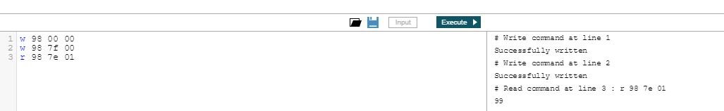

TAS5825在0x0页寄存器0x7E处有一个CRC校验和机制。 客户希望在使TAS5825进入播放模式之前检查CRC校验和数据,以防止I2C通信错误。 但是,PPC3 GUI中的信息不多。

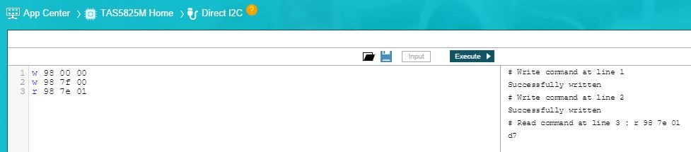

我尝试将多 个客户的CFG配置文件写入TAS5825 EVM。 我获得了不同的CRC校验和数据,如下所示:
CRC Page 0x0,Register 0x7E = 0x3D
CRC Page 0x0,Register 0x7E = 0x49
CRC Page 0x0,Register 0x7E = 0xd7
CRC Page 0x0,Register 0x7E = 0x99
是否应该在系统集成页面中有一个PPC3 GUI来显示 当前音频调节数据的CRC校验和 和和CFG文件,以便我们可以发送给 客户 以实施错误检测机制?
目前,在直接I2C页面中有一个CRC校验和计算器,它支持CFG突发= 1。 我们建议在系统集成页面上显示校验和数据。

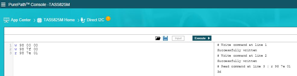

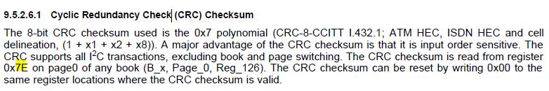

    您好,Wayne:
    请使用'Checksum'(校验和) botton作为以下图片显示:
    但您需要知道CRC不支持突发模式,您可以使用XOR进行突发模式。
