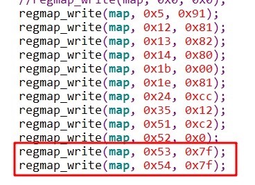

I2S输出过大,已达到其最大值。 如何通过修改无效寄存器来缩小输出范围?
我们使用TLV320ADC3101将扬声器输出信号转换为I2S输出。
目前,发现I2S输出过大,已达到最大值。
希望通过寄存器减小ADC的大小。
目前,有两个登记册,即83和84个,已写入最低一级。
如附件所示,它仍然无效。 它认为这两个寄存器无效。
如何缩小输出范围?
    你好,Clark,
    将0x7F写入ADC音量控制寄存器(83和84)仅提供-0.5dB的衰减。 ADC的音量控制提供的最大衰减为-12dB,因此,您应该写入的值为0x68。
    请参阅ADC3101数据表中的表69和70,了解应该写入寄存器的确切值,以获得所需的音量设置。

    已将0x68写入ADC音量控制寄存器(83和84)。 但是I2S输出仍然过大,是否有其它寄存器。
    TLV320ADC3101
    您好,
    除了ADC增益控制寄存器之外,没有办法降低输入信号的振幅。 输入PGA增益的当前设置是什么? 您共享的注册表中未提及该注册表。 如果设置为高值,请将其降低至0dB。
    除此之外,我能想到的唯一问题是输入信号幅值,它可能超过ADC的满刻度电压。 ADC在您的系统中接收的最大输入电压是多少?
