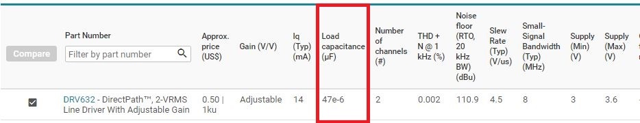

尊敬的各位先生:
我有疑问。
我发现TIWEBSITE的负载电容为DRV 632。 但是,数据表中未提及此问题。
网站上列出的47pF是否正确?
(我 μF单位描述是(μ F),数字描述是47-E6,因此了解47 pF。
请告诉我 为什么数据表中没有此值。
此致,
是。哈塞伯

    Yoshiki,您好!
    这是打字错误。 当您访问此网页时:
    www.ti.com/.../DRV632
    您将找到表"Parametrics"(参数)。 您将在此处看到DRV600和DRV601,例如,在"负载电容"条目下,您将分别找到" 400µF "和" 300µF "。 当进入DRV600和DRV601的数据表时,您会看到这是"最大电容负载",但复制到带有"pF"->µF "字样的表中。
    所以,我想应该说,DRV632可以接受最大47pF的电容负载。
    如Ivan所建议,使用串联电阻隔离大于47pF的电容负载。 DRV632数据表的7.7 部分建议隔离电阻为32欧姆,电容负载为1nF,例如
    Kai

    您好Kai-san:
    感谢您的意见。
    我认为这不是打字错误。
    参数中还有DRV 134和DRV 135,由于此电容负载为1 μF,我了解该单位为 μF。
    因此,我们认为e-6中描述了该值,以便用 μF符号表示pF。
    我只是认识到很容易误解。
    ⇒我理解

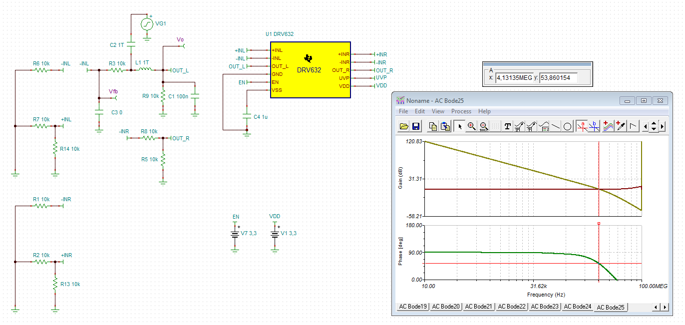

    你好,Ivan San,
    感谢您的支持。
    我正在等待您的下一个信息。

    你好,Ivan San,
    感谢您的回复。
    很遗憾,我们目前无法找到此数据的来源。
    ⇒我理解。
     通过使用   TINA-TI的参考模型比较DRV632和DRV603的相位特性。
    这两个结果都是相同的特征结果。
    对于DRV632,我通过添加220 pF容量载荷进行了检查,与DRV603规格相同,但相位特性没有改变。
    请告诉我47pF是否正确。

    Yoshiki,您好!
    是的,我观察到同样的情况:在相位稳定分析中,DRV632似乎接受巨大的电容负载:
    e2e.ti.com/.../yoshiki.TSC
    Kai
    哈塞伯-桑,凯,
    我会弄清楚TINA模型在稳定性方面是否正确;尽管如此。
    DRV632网站上的参数表中的规格将被删除,直到我们可以验证其值。
    此致,
    Ivan Salazar
    应用工程师-低功率音频和执行器
