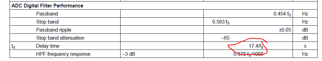

 PCM2900C中从ADC输入到USB输出的数据延迟时间是多少?  谢谢你。

    PCM2900C的ADC的典型延迟时间在数据表中指定,为17/FS,即编解码器的采样率FS。 例如,对于48kHz采样率,预期延迟为0.354ms。

    此延迟时间仅用于ADC数字滤波器响应时间?  不包括FIFO和USB块?
