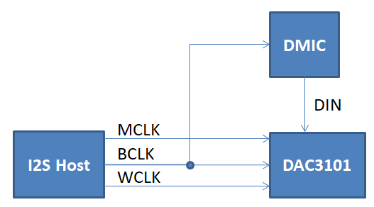

您好,专家,
DAC3101是否支持数字麦克风? 谢谢!
    您好,Jerry:
    您可以使用TLV320DAC3203。 此器件具有使用ADC小数的专用数字麦克风接口,并且此数据也可以在内部回路到DAC。

    您好Ivan:
    我正在寻找具有D类输出解决方案的DAC。 那么,DAC3101是否无法连接DMIC?
    杰瑞,
    遗憾的是,TLV320DAC3101未启用数字麦克风接口。

    您好Ivan:
    感谢您的信息。 但是,我可以知道详细信息吗? 因为DMIC看起来很像I2S。
    您好,Jerry:
    DMIC PCM和I2S之间存在一些差异。
    I2S数据按文字分组,因此需要WCLK才能让接口知道何时有新的数据集进入。
    DMIC PCM是一种实时信号,其中每个CLK转换都用于在该瞬间对信号进行采样。 数据实际上不是按文字分组的。 此外,DMIC PCM使用CLK边缘(上升和下降)来分离左右通道,这与I2S不同。 使用DMIC PCM时还需要使用小数筛选器。
    我希望这有助于了解为什么I2S接口不能用于对DMIC数据进行采样。

    您好Ivan:
    感谢您提供详细信息。 我将向此应用程序建议DAC3203+TPA2011D1。2011。
