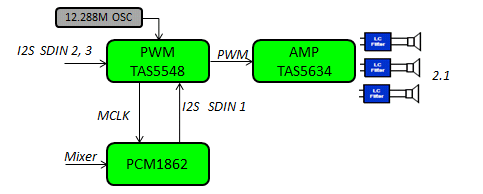

   我的客户设计了一款使用PCM1862+TAS5548+TAS5631B的5548的产品5631产品,框图如下所示。
   有一些问题需要验证。
1) TAS5548仅支持12.288 MHz晶体,它是否可以支持24.576 MHz?
2) TAS5548连接12.288 MHz晶体时,MCLK是否 可以获得24.576 MHz?  然后发送 到PCM1862?  以便PCM1862可以支持48K SR。 现在它只能支持32K。
3) TAS5548和PCM1862能否同时连接不同的外部晶体?  执行此操作时,PCM1862音频输入,但TAS5631B上没有音频输出。
4)如果以上都是错误的,我们如何改进PCM1862 SR?
    您好,Aggil:
    1) TAS5548不支持24.576MHz晶体。
    2) MCLK最高可达50MHz。 有关详细信息,请参阅数据表的第26页。
    3-4) delta sigma小组应该能够更好地回答这些问题。
    希望这有所帮助。

    您好,Robert
       感谢您的回答,另一个问题,TAS5548的针33可以为其它ADC生成24.576MHz时钟?
    您好,Aggil:
    是,可用于为其他设备生成时钟。 该数据表实际上详细介绍了如何使用引脚33为TAS3108供电。
    此致,
