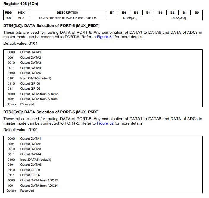

我们的客户希望将数据从Data5 (PIN:50)更改为Data1 (PIN:32)。
是否可以通过寄存器设置进行此类更改?
BestRegards
    您好,na:

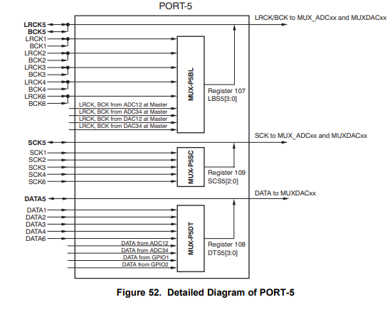

    随附了端口5实施的详细信息。
    通过将DTS5[3:0]从0100 (Data5/default)更改为0000 (Data1),可以将端口5的数据源从数据5更改为数据1。
    希望这能澄清您的问题。 谢谢。
