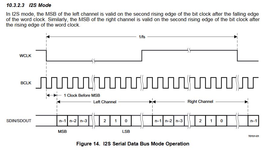

我对音频串行接口的工作方式有些怀疑。 我´ve´m了数据表中的相关信息,但我仍有一些疑问。 其目的是使用编解码器的两个通道,即右通道或左通道。 在每个通道中,信号通过定义寄存器8,9和10的音频串行总线接口输出到微处理器。 我n´t左声道的输出,但右声道的输出却看不到,所以我可以推断出音频串行总线接口的输入/输出有一些问题。 是否有任何寄存器可用于激活或停用不同的相应路径(DOUTL,DOUTR,DINR,DINL)?
根据串行总线接口输出,只有一个外部输入(DIN)和一个输出(DOUT),如果两个通道同时工作,串行总线接口如何知道使用哪一个?
此致,
    您好,用户:
    请查看 此I2S规格文档。  它说明了音频串行接口的工作原理。
    此外,您还可以参阅TLV320AIC3104数据表章节10.3。2.3 以查看直观的表示:
    如果您仍有疑问,请告诉我, 我很乐意详细解释。
