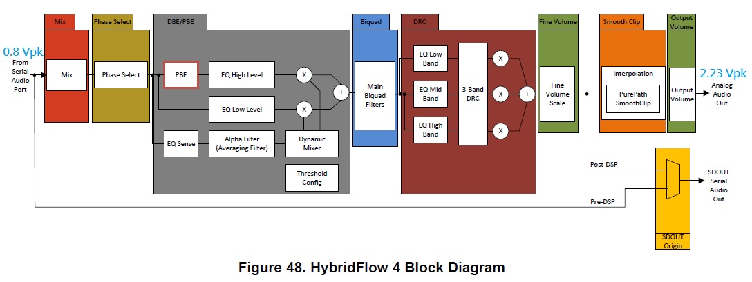

我们的应用程序具有以下规格:
  • PVDD = 10 V
  • PBTL输出
  • 扬声器阻抗= 8欧姆
我们使用音频精度测量了I2S输入信号(1 kHz信号),发现峰值输入电压为0.8 V (1.6 Vp-p)。
但是,DAC_outa引脚处的峰值电压测量为2.23 V (4.47 Vp-p),大约为输入电压的2.78 倍。
我们基本上使用HybridFlow 4中的默认设置,因此我们想知道增益来自何处。 (我们也没有调整增益)
我还测试了TAS5756M EVM,并能够看到相同的问题。 请您就此提供帮助吗?

    您好,Roy,
    我不明白为什么您会说TAS5756M的I2S输入信号是0.8 V (1.6 Vp-p),因为它们是数字信号。

    您好,Andy:
    我使用音频精度测量了输入I2S信号,因此能够判断振幅为1.6 Vp-p

    您好,Andy:
    不用担心。 我已经弄清楚了究竟是什么混乱。 我们的设备和AP的DAC参考不同,因此我误认为它是我们设备内部的增益。
