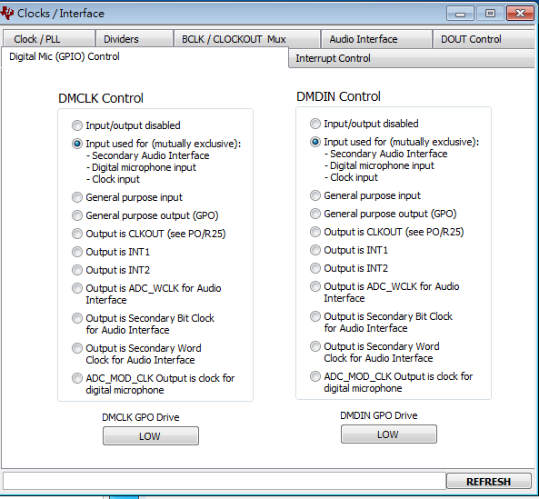

大家好,
安装在EVM上的AMIC工作正常。
但是,我无法使 连接 到EVM的麦克风正常工作。
是否需要对GUI弹出菜单"digital settings"中的设置进行某些设置(如下图所示)
能否提供GUI设置的设置说明?
硬件设置被称为以下内容:
我在此处将VDD, 数据,时钟和GND按要求连接到EVM上的TP2 (IOVDD),TP21 (DMIDIN),TP19 (DMCLK)和TP31 (DGND),并使用1 dmic进行测试。
将麦克风选择至MIC1 (L/R SELECT连接至GND)。
在数据表 寄存器表 和GUI菜单中找不到Vdd和麦克风时钟的设置。
我使用电压表,发现IOVDD上的电压为3.3V。
我是否可以通过GUI或寄存器调整Vdd (DMIDIN)和时钟(DMCLK)?
谢谢。
    您好,Yuehhua,
    欢迎来到E2E,感谢您对我们产品的关注!
    ADC3101的GUI没有直接的方法来配置带有数字麦克风的应用程序。 对于这样的应用程序, 您需要通过写入相关的寄存器设置来手动配置设备。 对于EVM,您可以使用以下代码从数字麦克风捕获数据。
    w 30 00 00 #选择第0页
    W 30 01 01 #软件重置
    W 30 3D 01 #选择默认处理块
    # USB音频的时钟设置(44.1kHz),11.2896MHz MCLK (256×FS)
    W 30 04 03 91 08 #打开PLL,系数:P=1,R=1,J=8,D=0
    w 30 12 84 88 40 #配置分隔器:NADC=4,mAdc=8,AOSR=64
    #接口设置
    W 30 1B 00 #Default (接口I2S,16位,从属模式:BCLK In,WCLK In)
    #数字麦克风设置
    w 30 33 28 #选择DMCLK引脚作为数字麦克风时钟
    w 30 34 04 #选择DMTIN引脚作为数字麦克风数据输入
    W 30 51 CC #打开ADC并启用数字麦克风
    w 30 52 00 #取消两个ADC的静音
    要加载代码,请打开GUI的命令行界面窗口,粘贴并执行代码。

    您好,Diego,
    感谢您的回复。
    现在,我按照你们的步骤操作, 现在麦克风可以工作。
    但是,麦克风音量似乎相对较低。
    要提高数字麦克风的麦克风增益,我应该使用寄存器83和84,对吧?
    您是否可以提供增加 数字麦克风20dB增益的命令以供参考?
    谢谢。
