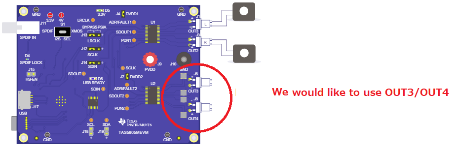

您好,团队,
客户希望评估无TAS5805M的非电感器。 您是否有更改配置的脚本或指南? 或者,请告诉我如何更改EVM的器件地址? 我厌倦了转换ADR上拉寄存器(R5/R7),但它不起作用...
此致,
Satoshi Yone
    您好,Yone-san,
    您是否查看 了www.ti.com/.../slou510.pdf
    EVM上的默认7位I2C地址对于顶部器件(U1)设置为0x2C,对于底部器件(U2)设置为0x2D
    Linda

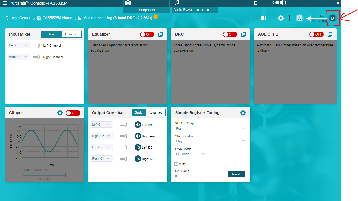

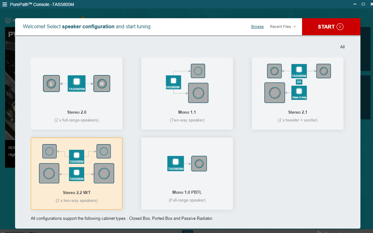

    Yone San,您好!
    TAS5805 EVM的感应器配置之一使用0x5A作为I2C地址,并且可以通过选择PPC3-Speaker Configuration-Stereo 2.2 W/T进行配置,然后使用设备B选项卡控制底部设备。
    RDGS,
    Matthew
