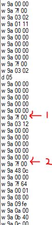

您好,先生:
如果   我们 需要将客户的BTL CFG重新设计为PBTL模式,您会建议我们将"w 9a 02 04"添加到位置#1,#2或其他位置吗?
谢谢,此致,
陈耀恩
2019年25月02日
    韦恩,
    我想你可以在“2”之后加上“w 9a 02 04”“w 9a 7f 00”。
    您好Linda:
    感谢您的建议。 我们还建议客户在单声道PBTL 1.0 模式下重新转储CFG。
    谢谢,此致,
    陈耀恩
    2019年25月02日
