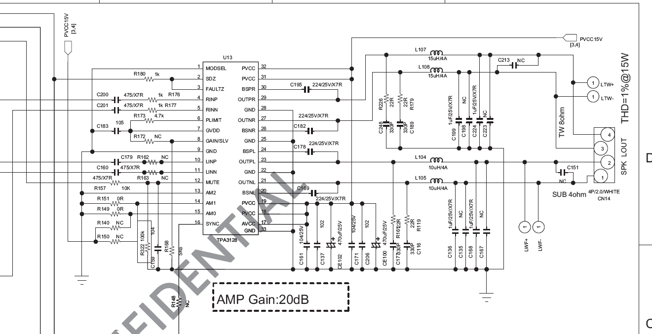

    TPA3128从静音切换至取消静音时会发出噪音
附件为示意图。
这是什么原因? 请帮助解决问题。 谢谢。
从静音切换到取消静音
附件为示意图。

    我读了另一篇文章。
    BD模式的总功耗将增加20 mA过多。
    但是,"POP"声音只能稍微降低一点,"POP"声音仍然存在!
    你好,Clark,
    为了减少杂音,我建议通过添加静音/取消静音时间进行调谐。 此外,它还需要填补产出/投入之间的不匹配差距。 你可以试试吗?
    如果您仍然感到困扰,您可以通过当地TI支持向我寻求直接支持吗?
