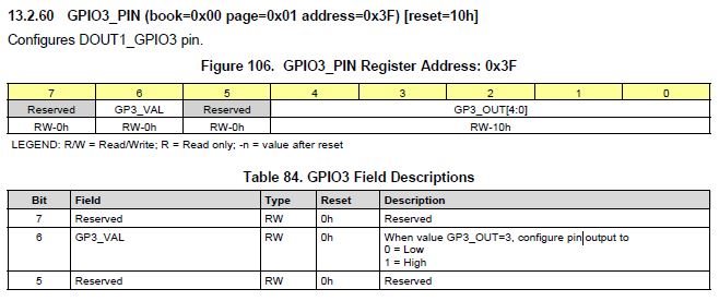

您好,先生:
根据TAS2557数据表,我们可以将TAS2557 的GPIO3编程到SDOUT (B0x00,P0x01,R0x3F)。
但是,在PPC3的配置中,我们发现PPC3编程的R0x3F = 0x10与数据表(0x16)不一致,但是,I2S DOUT在TAS2557 EVM和客户的系统上仍然正常工作。
请告知您TAS2557数据表中是否存在拼写错误,或者我们应该在TAS2557数据表后面写入B0x00,P0x01,R0x3F = 0x16?
实际上,GPIO3上的SDOUT可与B0x00,P0x01,R0x3F = 0x10配合使用
但是,SDOUT停止发送 B0x00,P0x01,R0x3F = 0x16的信号
谢谢,此致,
陈耀恩
2019年21月02日
    您好,Wayne:
    实际上,寄存器0x00//0x01//0x3F (GPIO3)表以十进制显示引脚配置值。 因此16位十进制数是0x10。
    此致,
    Ivan Salazar
    应用工程师-低功率音频和执行器
