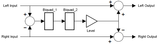

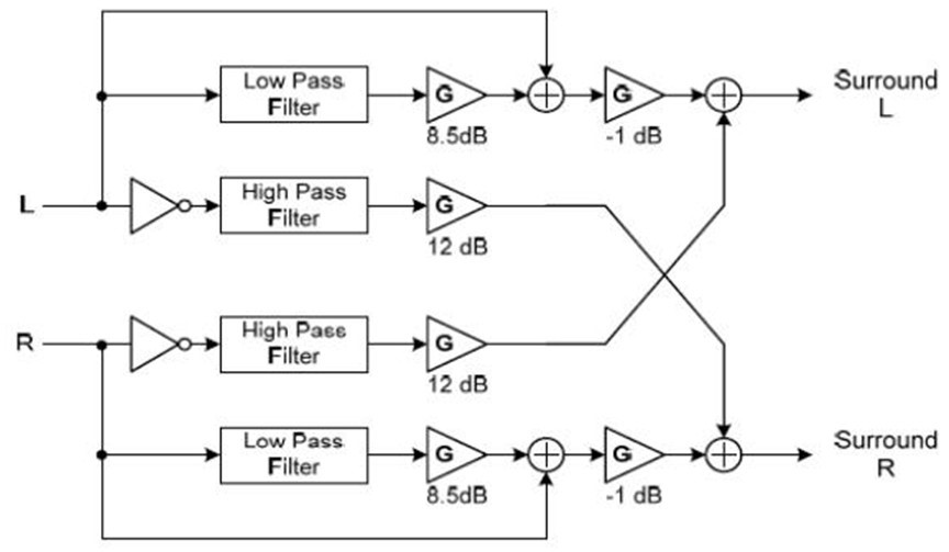

我们正在研究一种具有3D环绕声效果的立体声音频AMP,它 类似于  Sony Clear Audio+。
AMP结构应如下图所示,以便为不同频率执行L/R混合。 TAS5805M是否支持此功能? 或任何其他建议?
    您好Daniel:
    TAS5805仅具有ROM固定DSP处理,不幸的是,它无法实现相同的3D结构。
    但是,TAS5825是高端DIN放大器,具有更强大的RAM自定义功能。 以下是基于TAS5825的两个选项:
    1. 使用RAM修补程序自定义相同的3D结构。 它需要强大的业务来推动团队 的努力。 请通过电子邮件指定应用程序和客户信息。 (matthew-miao@ti.com)
    2. 评估当前TAS5825空间化器(Base/Pro - 2.0 48K)以检查其是否符合您的要求。
