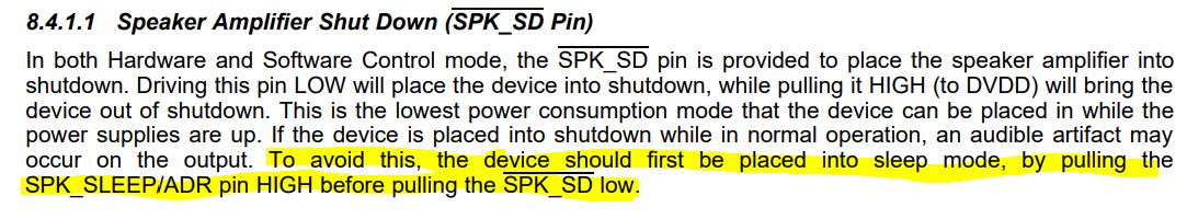

   关闭电源时,睡眠针脚上观察到异常波形。 在 TAS5720A-Q1 EVM和客户平台上均可看到其侧向。 能否 解释 一下为什么会发生这种情况?

    SPK_SLEEP下降似乎是合理的,因为VDD也应该同时下降。
    迪伦
    您好,Dylan,
    您能否解释更多详细信息? 我的期望是,关闭电源时,SPK_SLEEP应保持低电平。 但是,SPK_SLEEP首先会变高,然后下降。 我需要客户的根本原因。
    李三
    Sam,
    SPK_SLEEP是一个输入引脚,因此电压级别取决于客户DSP/BIOS。 我认为客户遵循了数据表指导,在将SPK_SD设置为LOW之前将SPK_SLEEP设置为HIGH。 因此详细步骤如下:
    1. DSP/BIOS检测到的PVDD低于阈值
    2.将SPK_SLEEP设置为高。
    3.将SPK_SD设置为低,然后设置为PWM停止。
    4. PVDD继续下降,VDD也下降。
    5.使用VDD的SPK_SLEEP高水平跌落。
