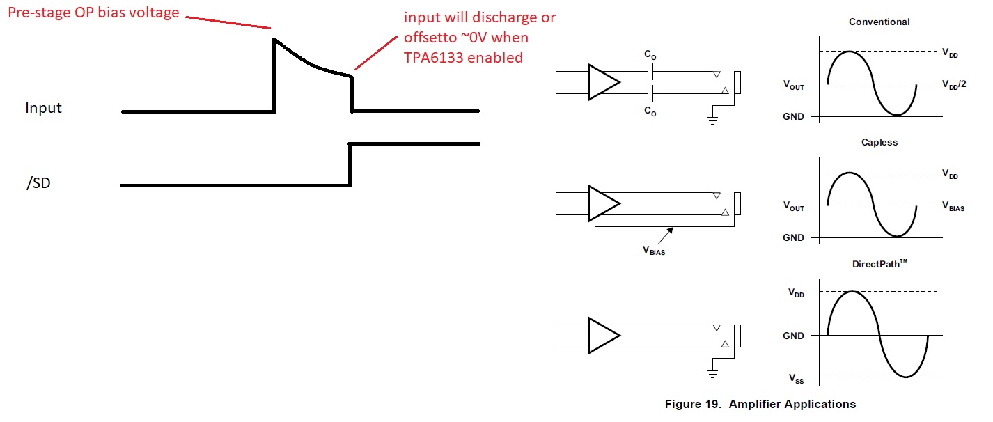

当预级OP打开,然后缓慢放电时,存在临时电压。
当TPA6133打开时,临时电压将放电或偏移至0V,我要检查TPA6133输入端在SD期间是否没有直流偏置设置,以及在启动后是否设置为0V?

    您好,Tiger,
    TPA6133A2输入侧的偏置接近0V。 此设备具有一个充油泵,以便将信号置于靠近GND的中心位置。
    您看到的瞬态极有可能是前一级的偏置受到RC阻塞电容器的影响。

    是否有任何其他HP AMP可使输入处的临时电压变为0伏?
    这可能在SD期间IC仍在充油泵中。
    Tiger,
    您是否在单端输入中使用TPA6132A2?
    我建议将其用于差分输入,这样排料曲线会相互抵消。
    此致,
    Ivan Salazar
    音频应用工程师-低功率音频和执行器
    是的,应用是单端输入,因为预级仅为单端输出。
