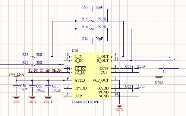

我正在定制电路板上使用LM4917地基准耳机放大器。 有时,当将1/8英寸(3.5 mm)耳机插入印刷电路板上的插孔时,项目中的所有IC都会出现电压下降,USB重置等情况。电压掉电是指瞬间损失5V电源,就像短暂短路一样。 这是因为插入耳机时耳塞和套管可能会短暂短路。
这是否是我不知道的"无帽"耳机放大器的已知问题? 我确保不要按照数据表中的建议连接暴露的电极片,其他一切看起来都正确。 任何建议都很有帮助。 我附上了电流表和供电电源的示意图。
期待获得一些解决此问题的帮助。 谢谢!

    你好,Colin,
    不幸的是,尖端和套管之间的这种短暂短路是正常的,因为插入时它们之间存在接触。
    但是,即使耳机输出中存在短路,系统的其余部分也不会出现任何问题。 因此,我们强烈建议尝试拆下反馈电容器(C53和54)。 如果您的系统仍然存在此问题,则需要将此部分或耳机接地与电路的其余部分隔离。

    经过一些测试后,我认为只有在插入或拉出耳机时播放音频时才会出现问题。 如果音频未播放,我似乎无法使主板出现故障。 遗憾的是,不播放音频不是解决方案,因为此放大器用于监控麦克风。
    你好,Colin,
    您是否可以尝试在具有低活动引脚SD_LC和SD_RC的左右通道上应用关闭?
    此致,
    Luis Fernando Rodríguez ñ o S.
    LM4917处于关闭状态时,不会出现问题。
    Colin,
    是的,即使输入端有音频信号,如果系统关闭(SD针脚处于低状态),这可能有助于避免您遇到的问题。 您是否尝试过此操作?
    此致,
    LM4917处于关闭状态时,不会出现问题。 但是没有开关式插孔或任何设备来检测耳机输入,因此虽然这可能起作用,但对这些主板没有帮助。
    拆下反馈电容器(C53和54)不能解决问题。
    您建议我使用哪种方法来隔离此芯片的接地?
    这是一个4层板,在该板上,已非常小心地正确路由模拟和数字信号。 噪音性能很好,插入耳机后一切都很好。
    在一个较旧的主板上,我使用了此芯片,但它不会出现此问题。 唯一的区别是,在旧主板上,我不小心将裸露的电极片连接到了地面。 这款旧版主板上存在噪音问题,随着时间的推移,耳机中会出现噪音,但我不确定这是否与发热(部件靠近发热的芯片)或暴露的垫的连接有关。 这就是为什么这种新设计使电极板保持浮动的原因,如数据表所建议的那样。

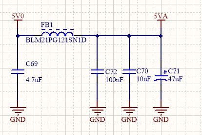

    我将为板供电的TPS2113ADRBR的电流限制从500mA更改为1A,这至少解决了这些板的问题。 但不确定这是否是一个好的长期解决方案。 LM4917的数据表应该真正提到这个问题-我从未在具有DC阻塞电容器的耳机放大器上遇到过这个问题。
    您好,Colin:
    最终,LM4917的每条输出线路和/或电源线路中的某个位置都有一个低电阻器可以提供帮助。 在LP5907的输入处似乎是电流限制电阻器的好位置。 我将从一个4R7电阻器开始,与FB1串联。 也许这会有帮助。

    您好,Kai,
    这些印刷电路板上没有这种材料选项, 但我确实同意它应该有帮助,我将在下一个版本中添加它 。我更改了上述系统负载开关的电流限制,以适应瞬时电流消耗,它现在工作正常。
