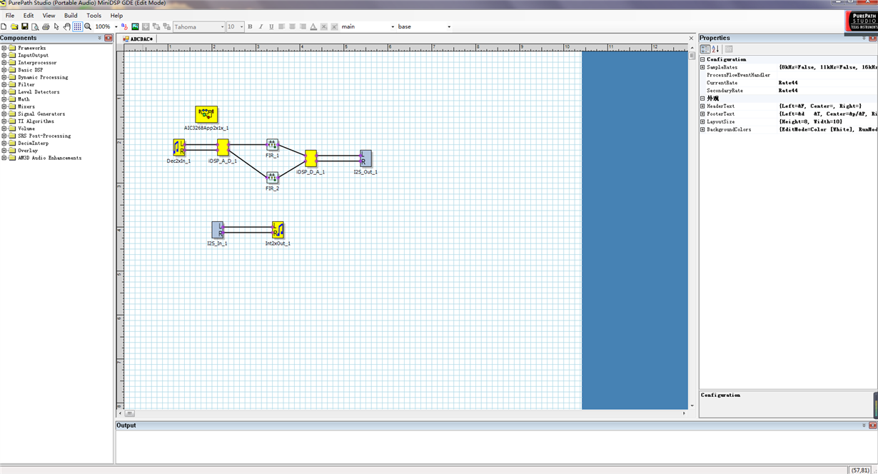

当我使用TLV320AIC3268从mics录制时。 我发现如果使用AIC3268 8x4x,Dec4xIn和Int8xout作为图示,当采样率为44.1kHz时, 它会使语音变得非常低。
当我使用AIC3268 2x1x,Dec1xIn和int2xout时,采样率也为44.1kHz。 声音足够大,但存在高白噪声, 频率为0至FS/2 (Hz)。
我应该怎样做才能使语音清晰,清晰?
    您好,
     使用采样率为44.1kHz的AIC3268应该可以正常用于录制应用程序,如果您获得的语音值较低, 则来自麦克风的输入信号很可能会增加,这可以通过输入PGA来完成。 如果这不起作用,则设备的配置可能存在一些问题。 我在查看您所做的另一篇文章时注意到了编解码器控制GUI的捕获。 您是使用它来配置设备,还是在将来自PPS的代码加载到设备后捕获? 您能否提供有关将寄存器加载到编解码器的过程的更多详细信息?
