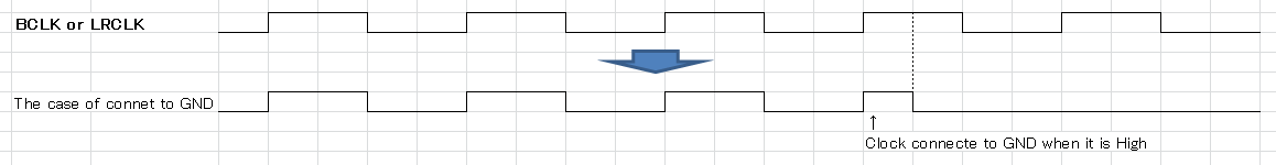

我的一位客户对TAS5825M的I2S信号连接到GND时的行为有疑问。
BCLK或LRCLK可能会在"高"术语中连接到GND,如本终端应用中的下图所示。 他们担心输出上出现任何噪音。
我收到了这样的回复:在前面的问题中,当BCLK和LRCLK停止时,输出将衰减为High_Impedance,并且不会出现任何噪音。
这次的案例是否与之前的案例相同?
谢谢,顺祝商祺!
Kazuki Kuramochi
    您好,Kazuki:
    TAS5825M将此异常I2S时钟视为时钟错误问题,并且输出将进入具有降低音量控制的Hiz模式,以避免产生杂音。
    此外,BCLK/LRCLK至GND或High的行为相同。
