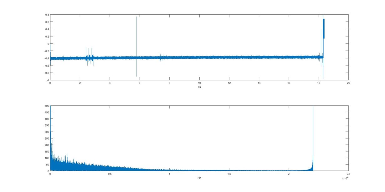

当我使用tlv320aic3268从 麦克风录制语音并播放它时,我会发现白噪声。 白噪声影响语音质量。其频率分布为0到FS/2。 因此,使用FIR滤波器后,我也能听到高噪音。
采样和量化时ADC中是否产生白噪声?

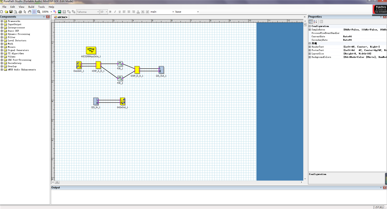

如何在miniDSP GDE中配置3268以减少白噪声?

    AIC3268不应因白噪声而使录制质量失真。 您是否对正在捕获的噪音有一些数字或测量值? 请考虑应正确完成设备配置以避免噪音问题,能否提供用于配置编解码器的寄存器设置? 此外,您是否正在使用EVM进行此测试?

    我有一个录制文件,如图所示。 我发现它的频率是从0到MATLAB中的FS/2(Hz)。

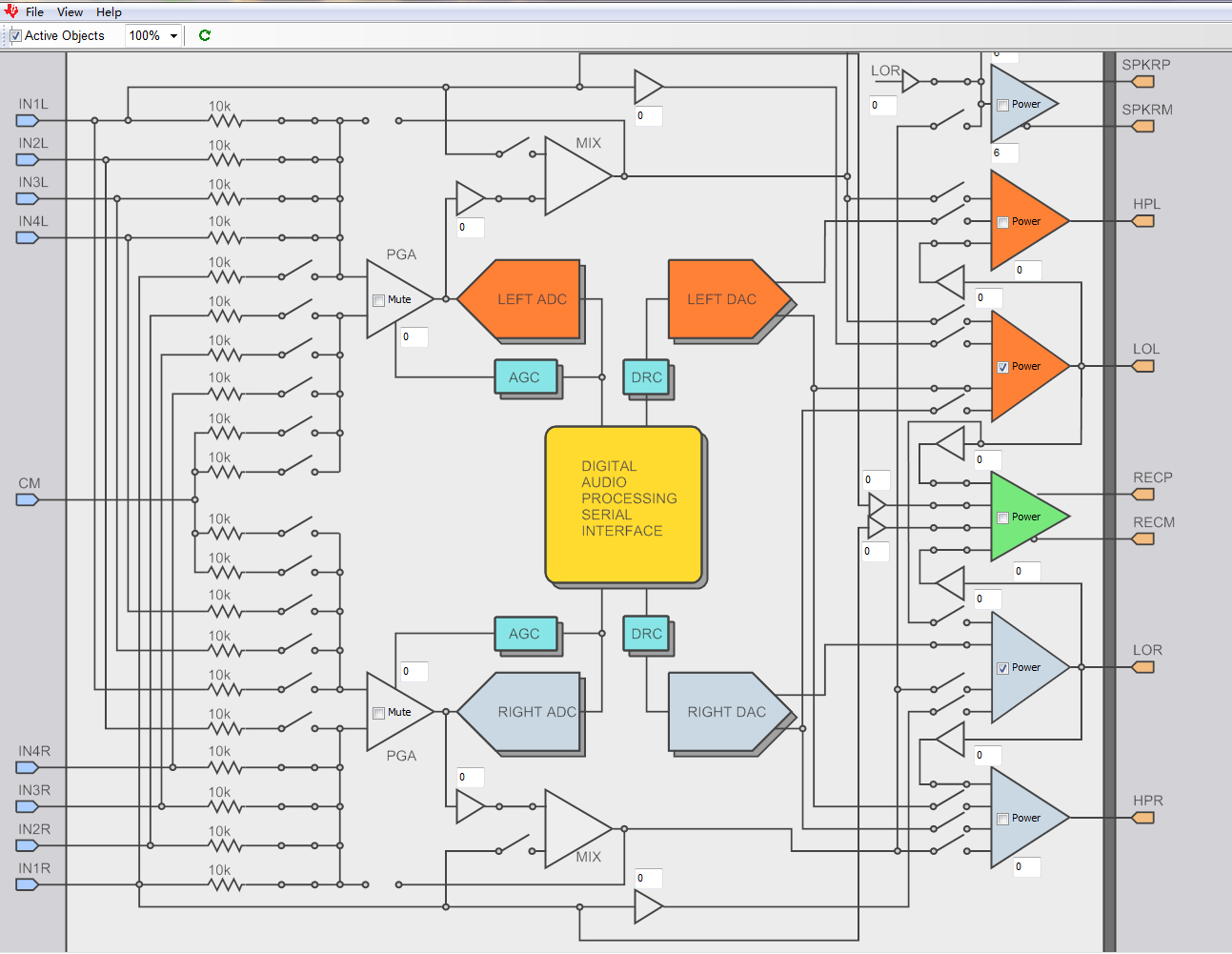

    如图所示配置编解码器。
    当我使用FIR滤波器时,它也能清楚地听到噪音。

    感谢您提供更多信息。 从您分享的PurePath Studio (PPS)的流程流捕获中,我注意到您正在使用Dec2xIn和Int2xOut滤波块,而相同的采样率为44.1kHz,这是不正确的,因此问题可能与滤波器选择有关。
    PPS应用程序中的滤波块对应于小数(ADC)和内插(DAC)滤波器,应根据所用的采样率进行选择。 在当前应用程序中 ,配置编解码器时假定使用的采样率为44.1kHz (请参阅属性窗口),对于此应用程序,小数筛选器应为 Dec4xIn,插值筛选器应为 Int8xOut。 请更新您的流程流中的这些组件,并查看是否有改进。 您可以参阅过滤器的帮助文件,了解有关根据 所用采样率选择正确过滤器的更多信息。
