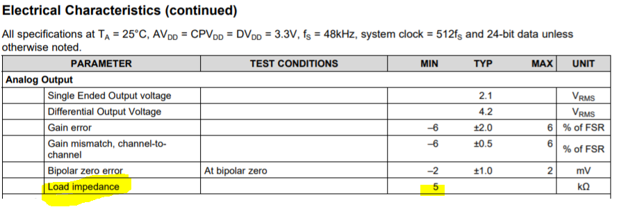

表示允许的最小负载为5Kohm。 如果输出频率为10kHz,则根据第44页电路(图66),输出所看到的负载为4.64kohms,这忽略了任何进一步降低此频率的负载。 第44页上的文字还说明了单端模式的使用仍然是一个470欧姆的串联并联电容器。 因此,使用基于运算放大器的滤波器将进一步加载输出,除非您使用的高电阻值会增加系统噪声。
数据表中未提及最小5Kohm负载。 因此,最小5Kohm是否表示输出引脚10,111213???

    4.最小负载阻抗可在输出规格表中找到。  这被视为'DC'载荷。 在输出阶段必须小心,不要有违反此规格的直流耦合负载。
    这适用于OUTxy引脚。

    参考答案4,我确实看到了规格,但这意味着单端或差分输出电压要求负载为5kohms,IC的输出阻抗为5Kohm,因此您必须匹配输出阻抗。
    如果您查看数据表的第60页,则使用TPA6120A2的示例具有1.61kohms的直流至地电阻,明显低于所需的5kohms。
    数据表可能需要说明输出引脚的最大电流,或者5千欧姆用于所需的2.1伏/4.2伏单端/差分输出电压。
    如上所述,10kHz时的单端滤波器示例的阻抗为4.64kohms,20kHz时的阻抗要低得多。 那么,5kohms是与PCM5242上的恒定电流源有关?还是与直流输出级能力的电源有关?
    如果数据表中有一个示例输出滤波器电路(如PCM1794第21页,图25所示),其中差分滤波器使用360欧姆电阻, 这些电阻被修改为5kohms (C相应变化),以确保运算放大器正/负输入节点处的虚拟接地提供到PCM5242输出的5kohms直流路径?

    关于PDS第60页中的应用示例,您已经找到了我对整个数据表最大的抱怨! 我个人没有创建此电路-并且它违反了最小负载阻抗规格! 幸运的是,这确实对设备的功能产生了可怕的影响,因为5kOhm是一个非常保守的限制。 如果您查看PCM51xx数据表(器件的单端版本),则限制为1kOhm。 因此,如果输出是差分,则此限值应约为2kOhm,但在最初的设计时间还有其他一些问题。 负载阻抗极限实际上由充油泵的能力决定。 此充电泵可提供的最大电流受飞动电容器值(CAPN/CAPP),存储电容器(VNEG)和切换频率的限制。 如果输出负载过大,此存储电容器将开始下降,因为泵无法完全重新充电。 因此,负载阻抗根据假定的最坏情况充油泵性能而受到限制。
    我有一个用于应用图形的板,它工作正常,但它有为充油泵选择的组件。
    因此,负载阻抗规格应应用于直流负载。 尽管频谱间的阻抗比5Kohm小得多(显然是为了减弱高频下的输出),但这些频率下的输出能量极少,主要只是噪声。
