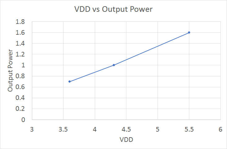

根据说明,相关螺纹上的短路保护阈值为500mA。
我知道这是参考价值。
如果您有任何数据,您能否向我展示此值的分散情况?
在VDD=5V,输出功率小于1.4W的情况下,短路保护是否工作?
下图基于数据表上的典型值。

    您好,Kuramochi-san,
    遗憾的是,相关线程上描述的当前阈值是在基准测试中测量的接近值。 因此,没有其他数据可以显示这种分散。
    但是,TLV320DAC3100具有D类和耳机驱动器过电流保护。 始终启用此保护。 因此,如果输出达到此电流值或驱动器输出处存在短路,设备将进入受保护状态。 如果您的上图中的值得到尊重,则不会存在启用此保护的风险。
