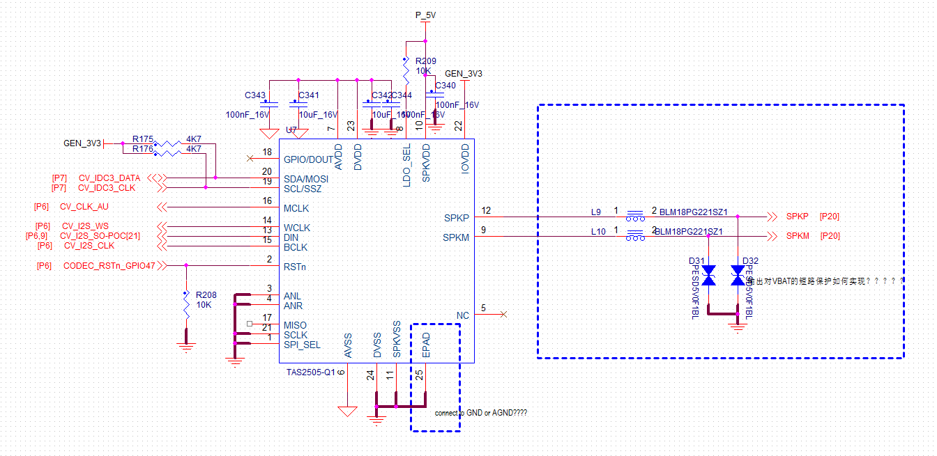

请帮助确认以下问题。
1. 针脚的散热垫是否连接到GND或AGND?
2.规格中提到了关机功耗。 但不清楚如何进入关闭模式,只需下拉RST?
3. 以下电路是否有任何修正?
谢谢你
杰瑞
    您好,Jerry:
    以下是对您的问题的一些评论:
    1.您可以使用IC下方的垫作为AGND和GND的星形连接,您应该将垫连接到提供最佳散热的GND平面。 明天我将确认*VSS引脚和PAD之间的关系。
    2.向下拉RST应能提供低功耗。 如果要在不重置设备的情况下启用低功耗,可以通过寄存器写入来禁用D类驱动程序,PLL,DAC和模拟块。 也许最简单的方法是拉下RST,然后重新初始化设备。
    3.您应该像为AVDD和DVDD那样为IOVDD添加去耦合帽。 请确保AINx从未启用,如果您认为在某个点可以启用这些,您可以将电容器添加到GND,以防止输入引脚处的任何偏置与GND短路。 或者,您也可以按照数据表布局指南中的说明将AINx引脚短接在一起。

    你好,Ivan
    非常感谢。
    杰瑞
    杰瑞,
    只是一个后续评论。 PAD和*VSS引脚之间没有内部连接,因此可以将其连接到AGND或GND。 仍有人建议使用电极垫作为接地的星形连接,并将其连接至最佳散热平面。
