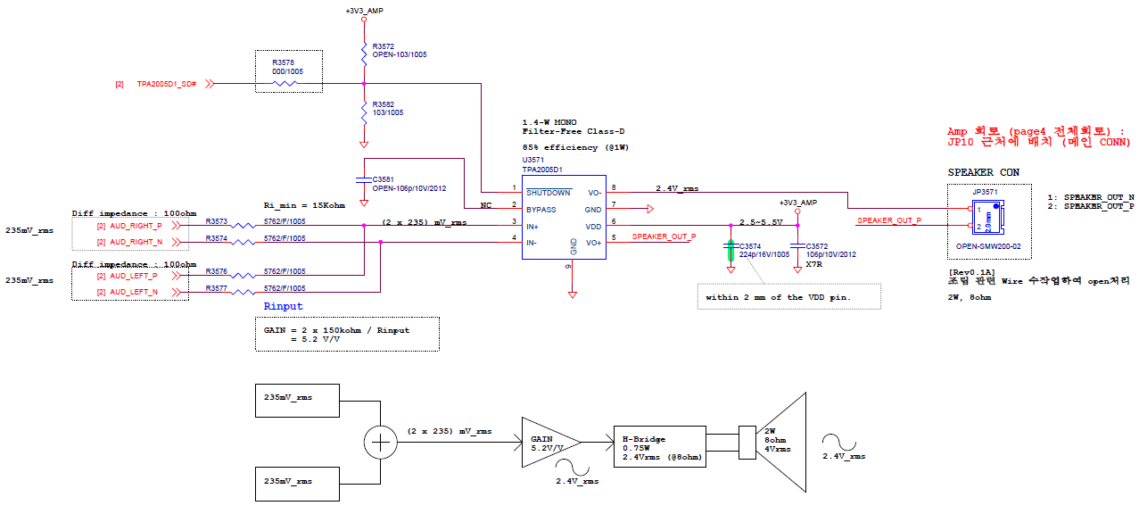

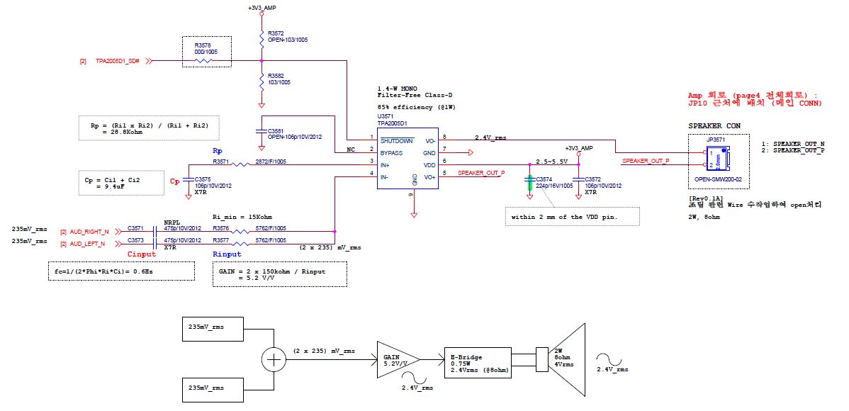

您好,LPAA团队,
我们从客户那里获得了一个面向STB项目的TPA2005D1机会。
1.您能否查看差分和单端示意图?
他们还要求查看客户的Rinput calcululation Excel工作表和Cinput Caculation Excel工作表?

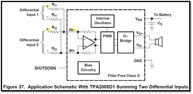

2.    基于TPA2005D1数据表,RL1和RI2连接 在引脚内。
它是否适合TPA2005D1的连接?

    您好,TaeHo Kim,
    1)两个原理图都正确,但始终建议使用差分输入来避免爆音等问题。 输入电阻器和电容器的计算似乎是正确的。
    2)这不会影响设备的行为,因为输出在差分模式下工作。这意味着设备会放大两个输入电压之间的差异,并且由于它们具有不同的相位,因此连接不会影响输出。
