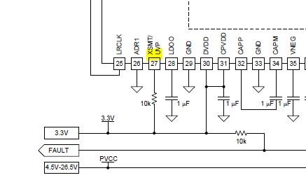

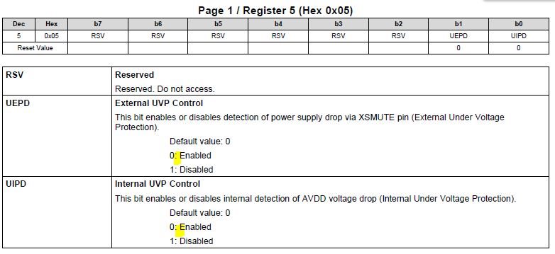

XSMT/UVP是一个多功能引脚。 请告知您其默认功能是XSMT还是UVP? 我们可以从寄存器B1R5中判断出来吗?
但是  ,它在默认情况下似乎是XSMT,因为我们可以在将逻辑低电平应用于此信号时将TAS5766静音:
PPC3的编码:
谢谢,此致,

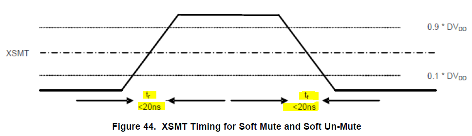

    您好,Wayne:
    XSMT/UVP的功能取决于感应电压动态的上升时间和/或下降时间。
    当上升/下降时间小于20 ns时,PIN将启动软取消静音/静音。
    当上升/下降时间超过 6毫秒时,引脚将启动UVP。
    徐耀华
