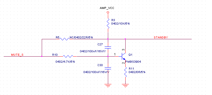

我们将TPA3008D2置于主板中 ,功能看起来很好。除了一个问题,我们通过关闭引脚控制静音/取消静音(MCU将向关闭引脚发送低或高拉信号) 但当我们改变状态时,总是会有很大的声音噪音。您对此有什么建议,

    您是使用单端还是差分模式输入? 使用单端输入模式时,杂音可能较高。 未使用的输入应在音频源处而不是设备输入处进行交流接地,以获得最佳的噪声性能。 如果使用差分模式输入,则需要注意差分输入的匹配。 输入路由上的任何不匹配都可能导致输入上的常见电压差,然后导致输出上的弹出噪音。 BTW,在静音/取消静音操作期间PVCC仍然打开,对吗? 为了获得最佳的断电PoP性能,需要在断开电源电压之前将放大器置于关闭模式。
    您的设计中输入电容器的容量。 它不应大于1uF。 请尝试为其使用较低的值,并查看是否有任何杂音改善。

    我正在使用差分模式,是的,您说的对,在静音/取消静音操作期间,PVCC仍处于打开状态。 我不太理解(需要在断开电源电压之前将放大器置于关闭模式。)请您提供更多详细信息。
    输入电容器 0.1uF和我可以使用较低的值来测试它。谢谢!
    您好,KJ:
    '需要在断开电源电压之前将放大器置于关闭模式'意味着在关闭设备电源时,您需要先将其置于关闭模式,然后再移除PVCC。 否则,可能会听到爆音。
    另请检查差速器输入的匹配情况。
