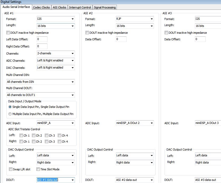

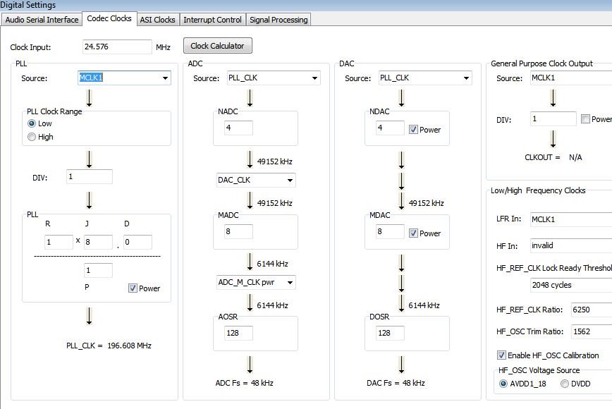

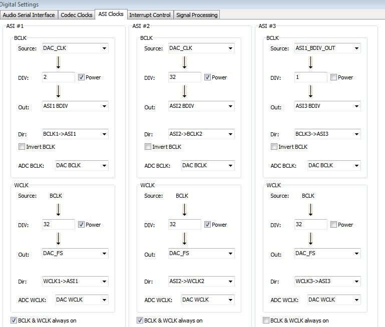

我正在为客户将AIC3268编程为I2S至右对齐格式转换器。 输入和输出格式包括:
MCLK = 24.576MHz
1. ASI1 (输入,从属模式)-> BCLK = 1.512MHz,LRCK = 48kHz, 16位I2S
2. ASI2 (输出,主模式)-> BCLK = 1.512MHz,LRCK = 48kHz,16位Raj
我正在尝试使用 以下配置配置AIC3268,但是,我可以 在ASI2上获得有效的BCLK和LRCK输出, 而不是音频精度控制器不解码数据。 如果我的CodecControl配置缺失或出错,您是否会给出建议?
PPS配置:
CC配置:

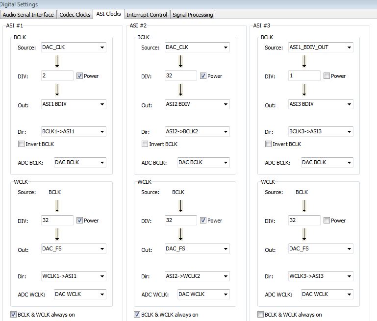

    您好,Wayne,

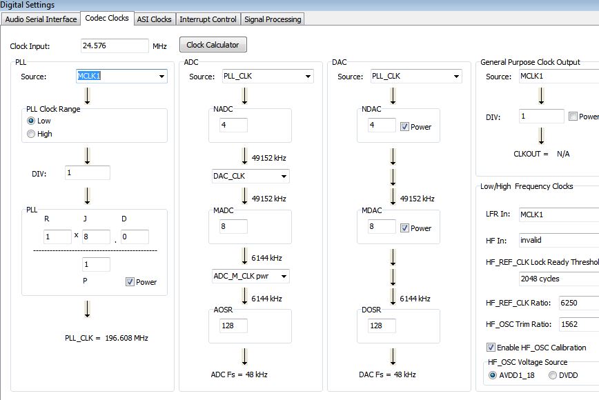

    我建议检查以下几项:
    -确保TLV320AIC3268EVM-U的所有跳线和开关均处于默认状态。

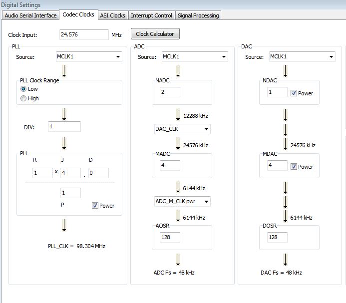

    —那么PurePath Studio配置似乎是正确的。 但是,我注意到您的PLL配置错误。 PLL_CLK为196.608MHz,太高。 我建议将PLL P值从'1'更改为'2'。 然后,将MDAC和mAdc时钟从'8'修改为'4'。
    如果问题仍然存在,请告诉我。

    您好Luis,
    感谢您的建议。 AP仍然无法稳定解码AIC3268 ASI2的数据输出,我发现LRCK的高抖动输出应该是问题所在。 请您提供以下建议:
    1.我的ASI1和ASI2的配置是否缺少某些内容?
    2.我们是否可以使用AIC3268 (软件闸)或SRC4192 (硬件解决方案)来实现1.536MHz BCLK,48kHz,16位I2S输入,3.072MHz BCLK,48kHz, 24位I2S输出,具有24.576MHz MCLK?

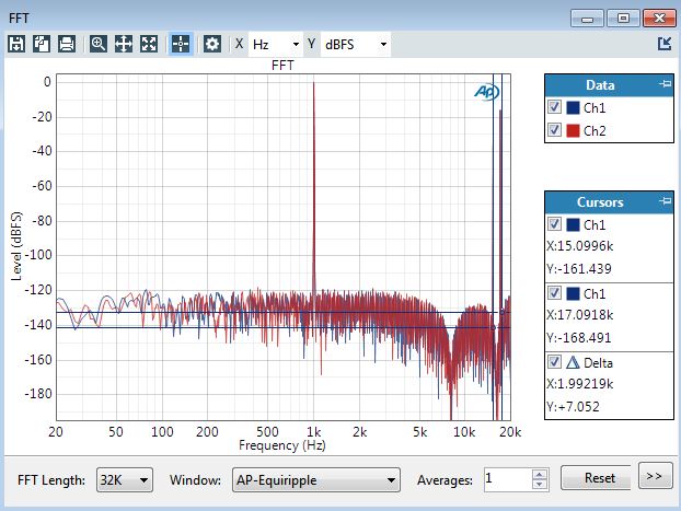

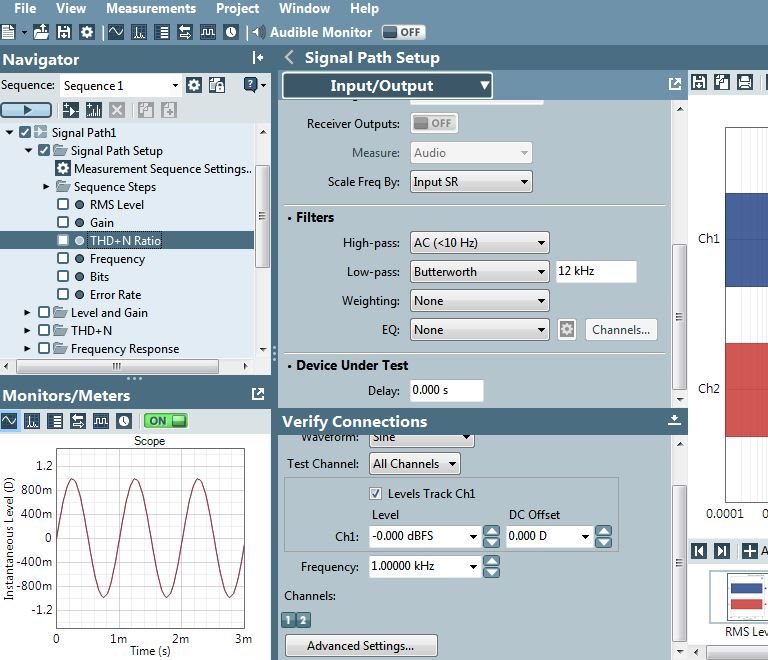

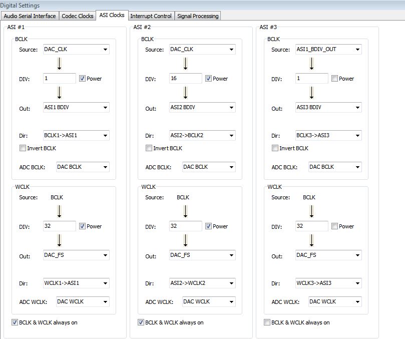

    您好,Luis,

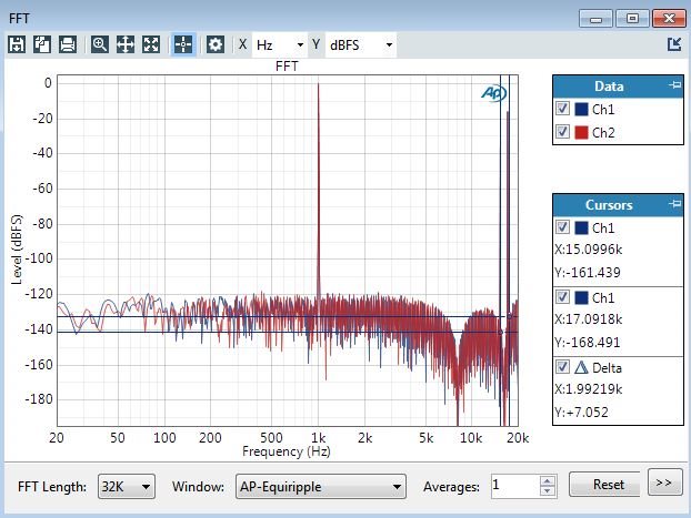

    是我上一个帖子的补充。 我的AP可以解码稳定的RJ输出,但对于15kHz和17kHz谐波,我不知道它们来自何处。
    请您帮助我检查是否有缺失或错误? 如何删除这些15kHz和17kHz组件?

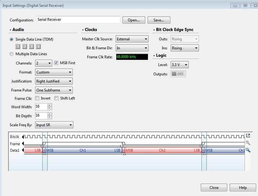

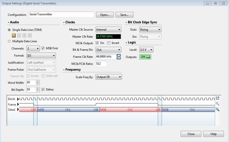

    请参阅我的AP,CC和PPS配置:

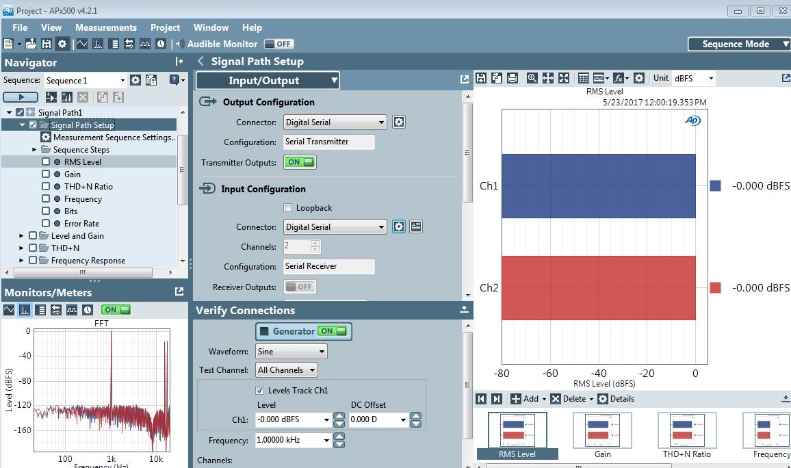

    AP输出至ASI1:
    来自ASI2的AP输入:
    AP解码数据:
    FFT图解:
    解码RJ波形:

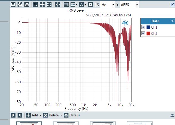

    频率响应:
    CC接口设置:
    CC CLK设置:
    CC I/O设置:

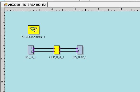

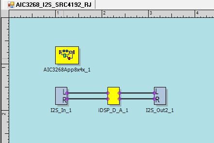

    PPS miniDSP编程:
    我可以通过在接入点的输入(hwever)处应用12kHz低通滤波器来降低THD+N,由于其频率响应较差,客户无法接受:

    您好,Wayne,
    所有设置似乎都正确。 因此,如果音频编解码器不能正常工作,您需要外部SRC,如SRC4192。 它支持您提到的数据格式,您不需要TLV320AIC3268进行此转换。
