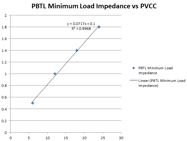

您好,专家,
作为标题。  或者我可以添加散热器来支持它? 谢谢!
    您好,Jerry:

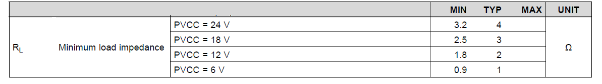

    TAS5766M 数据表的第6页提到了最小负载阻抗。  请注意,它取决于PVCC电压。
    Andy
    您好,Andy:
    抱歉,我忘记提供我的PVCC,它是20V。
    BTL或PBTL? 如果您在谈论BTL配置,则1.5 ohm扬声器超出规格。
    您好,Andy:
    这是PBTL。
    您好,Jerry:
    实际上,如果您在Excel中进行一些简单的绘图,那么PBTL最小负载阻抗和PVCC之间存在良好的线性关系。 基于以下公式,PVCC@20V的PBTL最小负载阻抗应非常接近1.53欧姆。
    如果可能,我建议您将PVCC降低至18V。
    Andy

    您是否可以将BTL最小负载阻抗与PVCC共享给我? 谢谢!
    它在TAS5766数据表的第6页上提供。
    下面是一个图解供您参考。
    Andy
