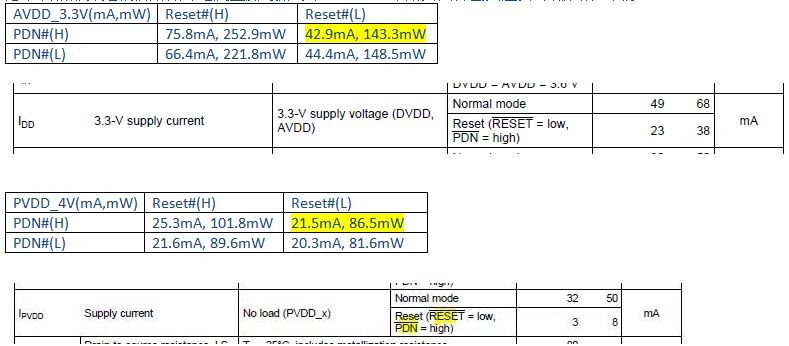

我们发现TAS5731 AVDD/DVDD在客户主板上的测量结果与数据表的规格不同。 请您查看测量值是否符合TAS5731M的器件设计吗?

    I在PVDD上测量到7.68mA,复位低,PDN高,PVDD=18V。
    7MA在相同条件下,但PVDD = 15V。
    我还在AVDD上测量了24.51 mA (复位低)和PDN高(PDN高)。 此测量中存在一些错误,因为除了芯片外,我还必须考虑板上AVDD功耗的其他来源,但我没有看到芯片本身消耗超过25mA的电流。

    除了我前面的问题,我们是否可以使用BD调制来减少PVDD,AVDD和DVDD的IDDQ? 如果是,我们可以为每个电源轨节省多少电力?

    这是一个快速更新,在重置模式下,设备切换被禁用,因此我不希望通过切换到BD模式来改进IDDQ。 但是,IPVDD (设备处于活动状态的正常模式)在BD模式下比AD模式下可以提高效率。 是否仅在重置模式下尝试降低电流?
