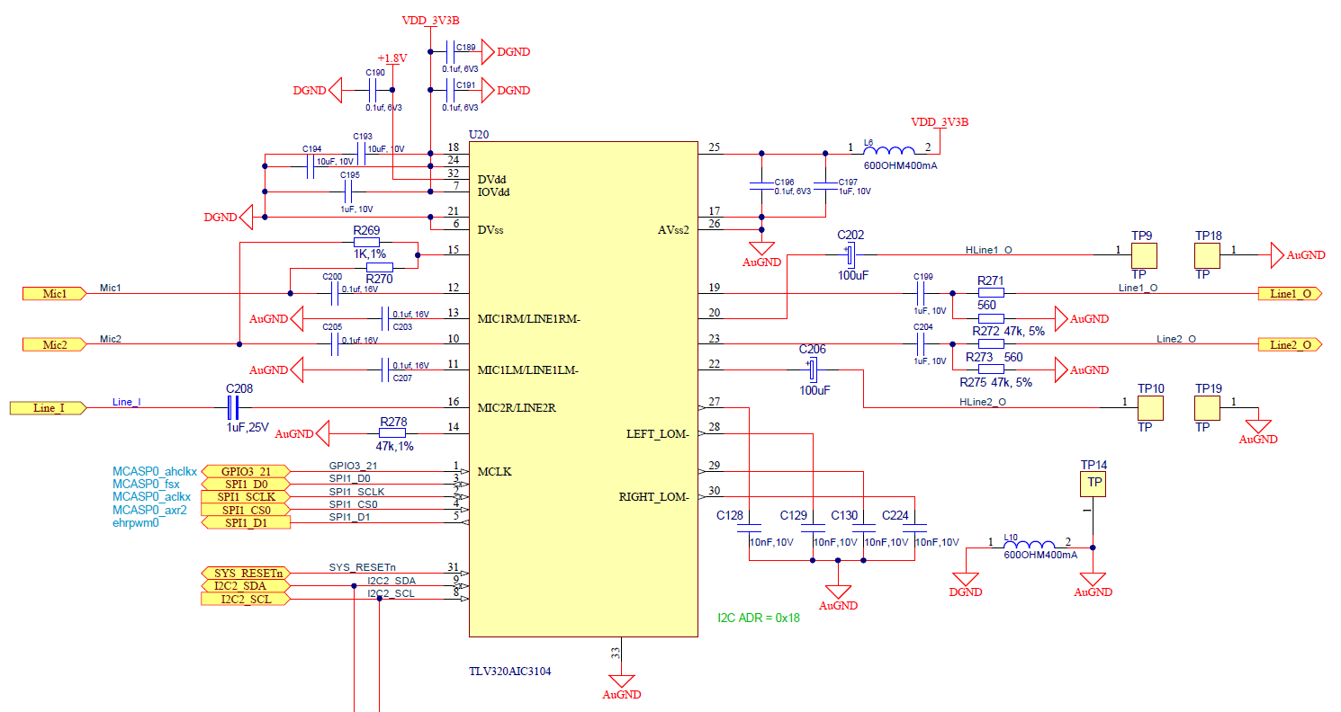

大家好,我们观察到DAC发出的噪音,有人能检查我的原理图是否正确吗?
    你好,Michael,
    原理图似乎全部按顺序排列。 我仅建议在未使用左LOP/M和右LOP/M时保持浮动。
    我建议遵循此Wiki文章的指示。 它包含减少主板噪音的有用提示:
    e2e.ti.com/.../3377.common-noise-issues-in-codecs
    此外,您是否知道您观察到的噪音是否为带外噪音? 我的意思是,它是不是听不见的噪音?
    对于带外噪音,我们建议添加低通滤波器,如下文档所述:
    www.ti.com/.../slaa313.pdf
    我建议尝试使用1Kohm电阻器和4.7nF电容器。
    最后,如果问题仍然存在,是否可以提供寄存器配置以更好地解决此问题?
