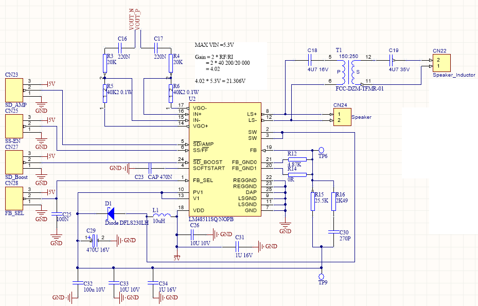

大家好,
我最近为LM4.8511万设计了一个评估板,该评估板导致烟雾逸出。  目前,我们不确定故障在哪里。  因此,我对设计有一些疑问,即:
我们正在使用的电感器(L1)与数据表中建议的封装相同,从所附图像中可以看出,它是10uH,而不是数据表中显示的6.8uH。  这是否会产生负面影响,还是差异可以忽略不计?
从图中还可以看出,我们正在使用两个扬声器接口CN22和CN24来测试滤波电路和无滤波电路之间的差异。  不幸的是,烟雾在我们能够进入测试的那一部分之前就已经逸出,我想知道是否有人像我们一样驾驶烟雾并进行变压器?
    您好Hannes,
    欢迎来到E2E,感谢您对我们产品的关注。
    我注意到输入信号电平非常高,在这种情况下,设备的输出将被剪切,甚至设备可能会损坏。 输出电压不应高于升压电平,以避免此类问题。
    另一方面,您也可以断开输出滤波器,以检查可能存在的问题。 如果设备在没有滤波器的情况下工作正常,则表示滤波器存在问题。
