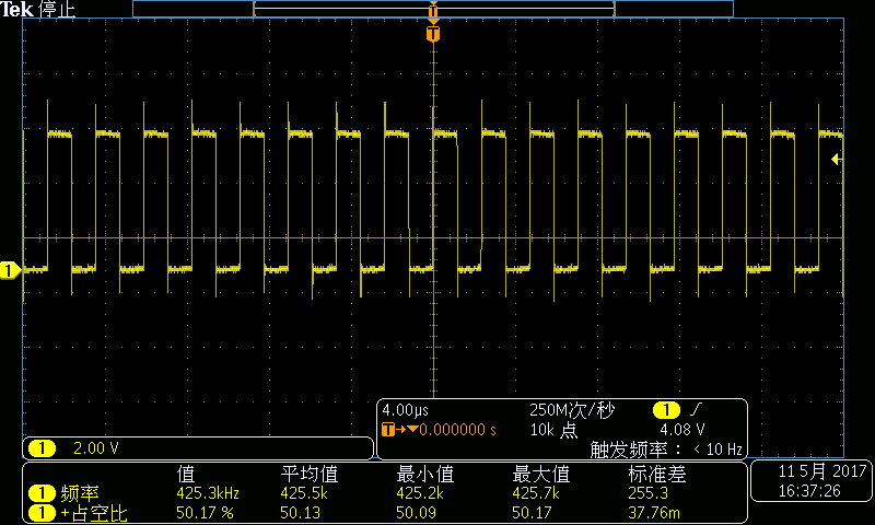

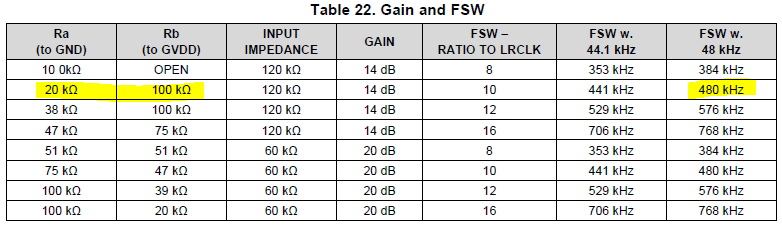

我的客户测试了OUTX上的开关频率,Ra = 10千欧,RB为开路。 LRCLK为48kHz。  根据数据表,FSW应为48*8=384 kHz。 但我们发现输出频率是432 kHz,我们不能弄清楚,请您帮忙评论一下吗? 谢谢。

    您好,Eric,
    LRCLK是否可能不准确? 那么您实际上拥有一个54 kHz LRCLK,因此也有432 kHz的切换频率?
    如果没有,请提供测试结果供我们分析。

    您好,Roy,
    感谢您的回复。 LRCLK精确为48 kHz,而不是54 kHz。 我们移除了电感并测试了如下所示的OUT to GND波形以供您参考。您是否有任何建议供我们检查? 谢谢。
    您好,Eric,
    这似乎有点奇怪,因为切换频率现在是LRCLK的9倍,数据表中没有列出。
    让我们尝试通过执行以下操作来缩小可能性:
    1.如果您没有使用其他主板进行测试,请这样做。
    2.尝试使用另一个电阻器组合,看看它是否提供了所需的切换频率。 (下面突出显示的组合)。
    3. 再次运行此测试,而不将任何配置下载到TAS5766M,以查看是否是由配置引起的。
