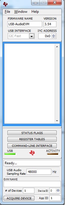

我在主板和用户指南之间看了很多次,但是主板上的CS仍然没有显示。 我现在是管理员。 请帮帮我。
我正在使用USB-MODEVM和TLV320ADC3101EVM。 谢谢。
    你好,Keyzon,
    欢迎来到E2E,感谢您对我们的产品感兴趣!
    这是一个常见问题,通常通过以管理员身份运行软件来解决(右键单击.exe文件,然后选择“以管理员身份运行”)。 如果这不起作用,您可能可以尝试在兼容模式下运行软件。 您能描述一下您的操作系统状况吗?
    此致,
     -Diego Mel é ndez López ñ a
      音频应用工程师
