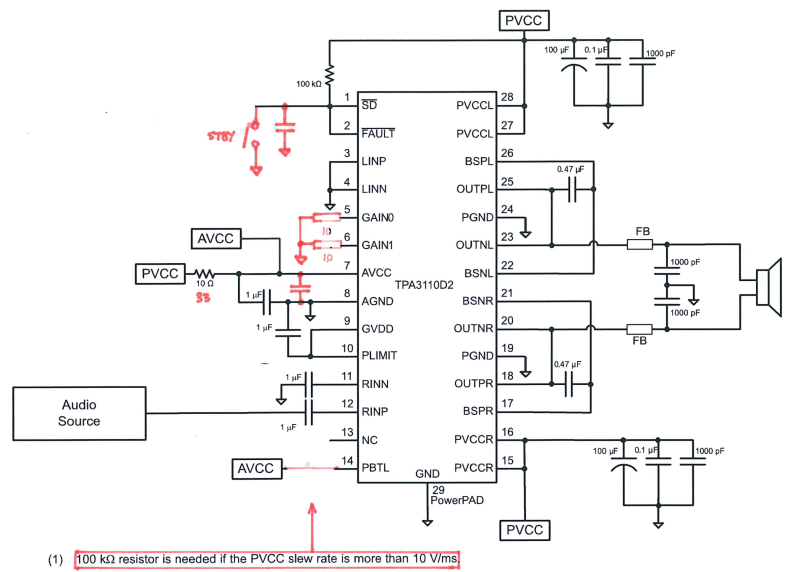

    非常感谢您的回复! 我不知道单变量。 我已找到原理图,它与数据表PBTL示例几乎相同(增益设置为20dB),但此处以红色标记了一些差异:
    我注意到一些可能相关的要点:
    i) PBTL的100k系列电阻被省略,引脚直接连接到AVCC。 PVCC转换速率由PVCC电容的充电时间(ME的总电阻为400uF)决定,对于来自电源开关的1欧姆的线路阻抗,我计算出在24V电源下它可以超过10V/ms。 这是否会导致IC故障?
    ii)/fault输出通过电容器耦合到接地,并且有一个可选跳线也连接到接地(保持打开)。 此输出是否可以容忍对地短路?

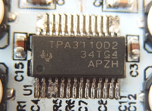

    最后,这些板材是来自中国,我确实考虑了它们可能含有假部件的可能性。 您是否知道有任何假货? 董事会本身的质量相当差。 以下是设备的照片:

    PBTL的100k系列电阻器用于在PVCC转换速率过高时保护此引脚。 如果PBTL针脚损坏,设备可能在PBTL模式或BTL模式下工作,甚至在未知模式下工作。 如果它在BTL模式下工作,则会触发OC故障,因为OUTPL和OUTNL连接在一起(与OUTPR和OUTNR相同)。 因此,基本上这种电阻器在 应用中是必需的。
    而且,将故障引脚连接到GND不会损坏设备。
    我认为您可以 先焊接好的设备,然后看看问题是否仍然存在。  如果是,我们将继续查找  此主板上可能存在的应用程序问题。
