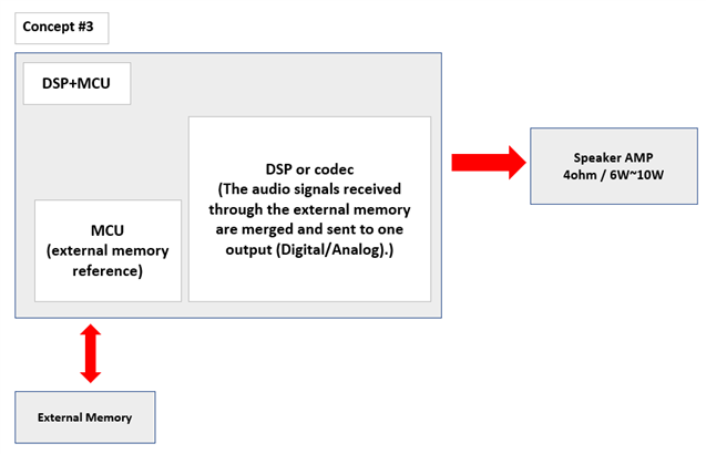

一位客户正在寻找一款适用于电动车的音频解决方案。
我过去使用TAS2505的历史,我正在寻找一种将两个音频信号与两个TAS2505结合在一起的解决方案。
第一个块是客户要配置的块。
由于我们使用了一个现有TAS2505,我们正在考虑通过添加一个附加TAS2505来合并。
我想到了三个概念,但请在所附概念中推荐可能的解决方案和产品。
谢谢。

    我可以知道谁是客户吗?这是汽车音响吗? 他们何时需要proto构建?
    请看一下支持多个Dais的AIC3262/3/8,这样您就不需要2个编解码器。
    TAS2505是智能放大器,根据您的应用,您可能仍需要其中的2个。
    https://www.ti.com/product/TLV320AIC3262
    这些AIC326x器件确实内置于miniDSP。
    如果您有更多问题,请告诉我。

    1.默认情况下,音频输入为I2S。
      -是否可以在内部合并两个I2S输入并通过DOUT输出至SPK AMP?
      -合并的音频信号输出是否通过线路输出?
      ——为了只使用相应的功能,我认为这是一个有点过规格的产品。 还有什么比这更简单的事情可以做吗?
    2.使用推荐的部件时,请推荐合适的6~10W SPK型放大器。 (I2S输入或模拟输入)

    1.如图所示,可以通过输出模块进行混合,每个I2S都将配置左或右DAC -您是否考虑到这一点? 有一个环回选项,但不能混合在数字中。
    2.下面是数字或模拟输入至少为6-10W的扬声器安培列表。
    https://www.ti.com/audio-ic/amplifiers/speaker-amplifiers/products.html#p2982=Analogue%20Input;Digital%20Input&p342=6;10
