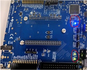

根据 用户指南,
图1:将PPC3-MB连接到PC时,会找到该设备,但ID是MB。
图2:图中的电源指示灯显示正常。
图3,图4:将TAS2563 EVM连接到PPC3-MB时,指示灯消失,PPC3应用程序找不到该器件。
图5:TAS2563 EVM由PPC3-MB供电,但MB不显示任何指示灯。 它是否需要为EVM增加额外的功率? 还是需要调整跳线设置?

    您好,Paul:
    PPC3-EVM-MB在J12或J11上至少需要4.5V电压,您是否以这种方式为主板供电?
    请确保在主板上正确安装子卡,确保任何电源导轨与GND或电源之间没有短路。
    此致,
    Ivan Salazar
